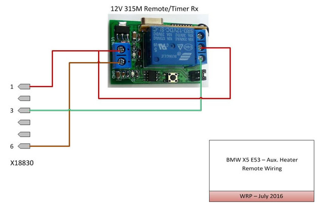

Zdravím na zahraničných fórach som našiel vcelku veľmi zaujímavý návod na dorobenie aftermarketového diaľkového ovládania webasta na BMW X5 E53. Sám som zástanca originálneho ovládania ale vzhľadom na zohnateľnosť dielov (RJ, ovládač, anténa...) a hlavne nehorázne ceny som sa rozhodol pre toto riešenie ktoré síce nie je originálne ale funguje perfektne a hlavne je za zlomok ceny oproti originálnemu riešeniu a verím že toto môže využiť veľa z vás tak som sa rozhodol to sem pridať.
V prvom rade si treba objednať túto sadu RJ + ovládač z EBAY Samozrejme ovládač si môžete objednať k tej RJ iný a krajší ako som to urobil aj ja dôležité je však aby fungoval na tej istej frekvencii ako RJ čo je 315Mhz a na dekódovanie používal rovnaké protokoly ako táto RJ konkrétne PT2264 alebo EV1527, Ja som si objednával tento diaľkový ovládač mám ho odskúšaný a s danou RJ funguje bezchybne a hlavne sa zaň nemusíte hanbiť na kľúčoch :D Odkaz : Aliexpress
Samotná inštalácia je pomerne jednoduchá a mal by ju zvládnuť naozaj každý.
Riadiacu jednotku som zapojil na originálny predpripravený konektor ktorý sa nachádza v kufri pri baterke presne podľa tejto schémy (X18830 na obrázku je samotný šteker v kufri pri baterke) :

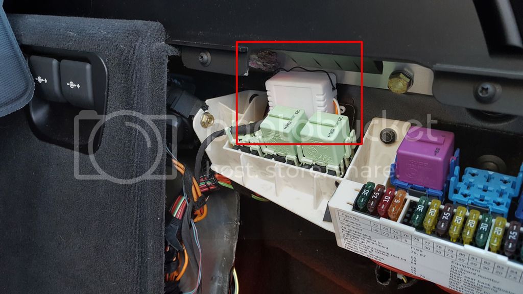

Následne som RJ uchytil na mieste kde sa v kufri na pravej strane nachádzajú poistky presne ako na obrázku nižšie
Káble ktoré som zapojil na RJ podľa schémy som pretiahol dole pri baterku kde sa nachádza už samotný šteker ktorý tam je predpripravený na originálnu RJ webasta a zapojil som to presne podľa tej istej schémy čo som sem už dával (obrázok vyššie).
Keď toto všetko zvládnete tak si už len podľa návodu k RJ ktorý nájdete v popise inzerátu na EBAY spárujete diaľkový ovládač a nastavíte si na koľko minút chcete aby vám spúšťalo Webasto, výhodou tejto RJ je že si môžete nastaviť dĺžku minút akú chcete vy či už 5,10,15,20 minút je to na vás. Ja som si nastavil dĺžku na 20 minút a myslím si že to je úplne postačujúce. Ráno predtým ako idem do auta si zapnem webasto pomocou diaľkového ovládača a keď prídem do auta tak je tam príjemne teplo a voda je zohriata nad modrú hranicu čo ukazuje ručička na tachometri :smile:
