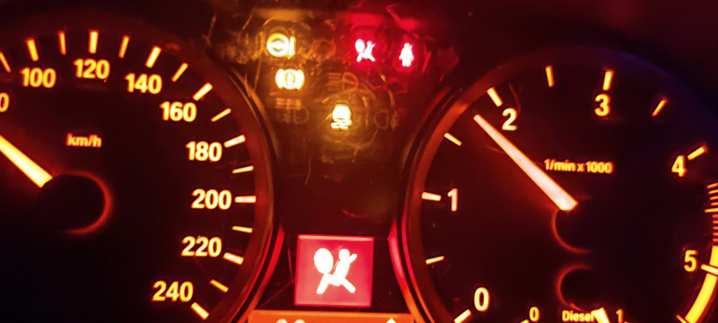

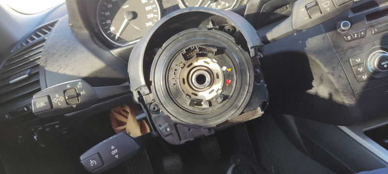

Pred nedávnom sa mi pri parkovani zlomil vnútri, ten "labyrint" na fotke, keď zrazu som pocitil odpor pri otačani a potom niečo prasklo, a v momente sa mi rozsvietila kontrolka airbagu.
Prve som myslel že len sa odtrhol káblik ale včera som to rozobral a tam sa nemal ako ten kablik odpojiť, a ani sa neodpojil.
A dnes ráno sa mi rozsvietili dalšie kontrolky, servo , nerozumiem prečo, volant funguje, strateny tlak pneumatik, brzdy, trakčna kontrola, ....
Je možnosť to opraviť? alebo to len treba vymeniť kus za kus?

musis to vymenit ako cely kus

oproti f20/30 mas vyhodu, ze vies vymenit len cisto "slimaka" teda tu vrchnu cast s pasovinou a ani nova nestoji majland, po vymene, to chce vymazat chybu airbagu
