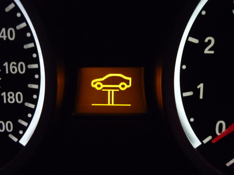

Cavte, obraciam sa na Vas s prosbou:
neriesil niekto na jednotke snimac brzdovych svetiel ?
po viacnásobnom zmačknutí brzdy mi vyskočila chyba " auto na zdviháku" mechanik mi to vymenil ale nevyresetloval- podľa mňa ani nemal čo keďže to bolo sporadické. pol dňa mi to fungovalo a teraz mi zase vyskakuje "auto na zdviháku" Je ich treba meniť viac alebo to treba zresetovať?
Dík za rady

Mas tam chybu snimac brzdovych svetiel,ale snimac opotrebenia brzd,lebo to su dve rozdielne chyby....??Ak snimac opotrebenia,tak ten treba vzdy resetnut....Alebo niekto menil platne a neresetol snimac a km dopocitalo 0 a zacalo vyhadzovat....

Simik, diagnostika ukazala snimac brzdovych svetiel- taka malicka krabicka, ta sa aj vymenila no fungovalo to len pol dna. Po práci skocim do auta a ked podrzim reset na packe vyskoci mi aj chybovy kod.
Inak simik, nenabehne to hned po nastartovani, ale ay po viacnásobnom zabrzdení, tj prejdem kilometer, stlačím brzdu a zrazu vyskočí, inokedy stačí zmačknúť 2x brzdu a už to piští..

V praxi ide o to ze vraj nie po kazdom zabrzdeni mi zasvieti svetlo brzdove... sranda ze ten snimac je vymeneny... tak som sa prisiel spytat skusenejsich na bmw klub... este je potom moznost ze ich je viac a nebol to prave tento
