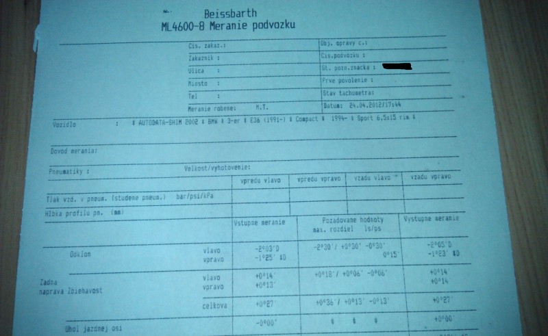

lukaslh
Príspevky: 481
Registrovaný: 22.4.2012
Auto: 325i coupe + 318ti
Bydlisko: Liptovský Hrádok
Re: E36 Compact - Šmýkanie zadku
Piatok, 11. Januára 2013, 01:35
tak som hladal aj ja papier z merania a tu je foto:
325i coupe na drift: pribehy-nasich-aut/drift-t91470.html
ROZPREDÁM E36 318ti na diely predaj-nd-bmw/e36-nd-t108442.html
lukaslh
Príspevky: 481
Piatok, 11. Januára 2013, 01:38
ked to porovnam
celkova zbiehavost zadnej napravy ma byt aj podla knizky aj podla nasich protokolov 0 stupnov 36 minut +- 13 minut
ja som mal 0 st. 27 min. co je este v norme
ty si mal az 1 stupen co je daleko za normou
a este zbiehavost vlavo a vpravo ja mam 0,14 a 0,13 pozadovana hodnota je 0 18 to je v norme
ty si mas 0,40 0,20 co je dost rozdiel a vlavo to je mimo toleranciu
edit: mozno prave pre tu velku zbiehavost tlaci kolesa moc "do seba" a nici silentbloky na naprave... a teraz ak mas vôlu tak mozes mat rozbiehavost .... :-k ja som mal napr. vpravo zly odklon bolo to sposebene tou prasknutou pruzinou...

johnyfly1
Príspevky: 5880
Registrovaný: 1.9.2008
Auto: E36/316i compact
Piatok, 11. Januára 2013, 01:43
jj ta vlavo je naprdlacky to som si vsimol ked som bol v pondelok na geoske len mi ju este nespravili koli tyckam riadenia...ale na monitore som si vsimol ze to zadne lave koleso kdesi uteka...prave bolo v zelenom a lave cervene #-o
ta celkova zbiehavost je preto zla koli tomu lavemu kolesu,,dufam ze ked sa napravi lave napravi sa aj celkova...
dufam ze to budu len silentbloky lebo ak to bude rameno alebo napravica tak ma trafi [-o<
