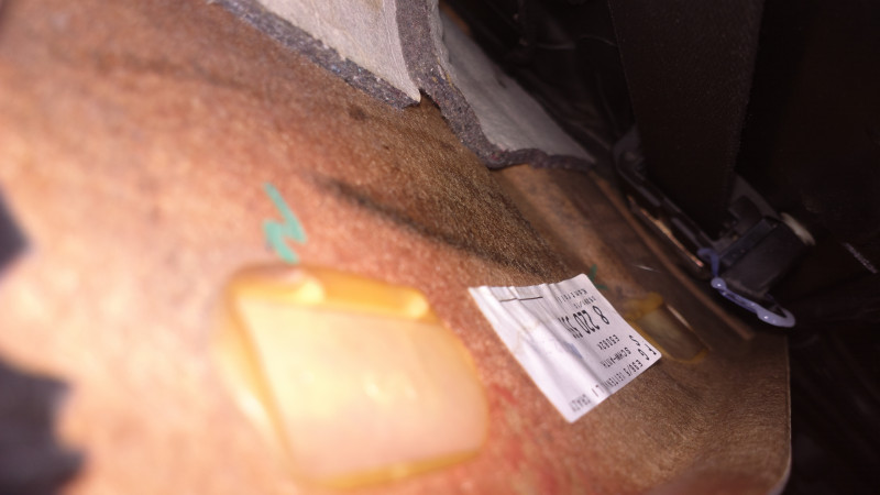

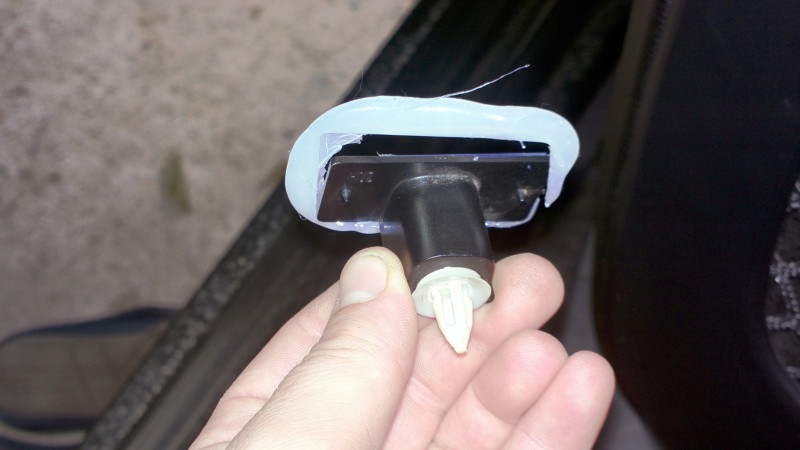

Zdravim vas, na bmw e36 316i, mam snad vsetky uchyti poodlepovane, tak som skusil experiment, ze som ich znovu poprilepoval klasickou tavnou pistolou, cize som naniesol nahriate umele tycinky na to povodne lepidlo, a pritisknul som tam tie uchyti, ale vsetky sa poodliepovali.
Mozete mi prosim vas poradit, cim by som to zalepil?
Dakujem pekne za pomoc.

Montaznym lepidlom

mozes odporucit nejake, s ktorym mas skusenosti, ze sa ho naozaj oplati kupit?

Mamut den braven. Alebo hociake montazne to podrzi tiez.
Ked sa ti uz lupe ten papier z ktoreho je tapacir, tak nanes viac lepidla, prilep plast v ktorom su tie koliky, namoc ruku a roztiahni lepidlo na co najvacsiu plochu dookola.

mne sa aj mamut odtrhol na jednom mieste :) kdesi som videl dokument kde vyrabali clny alebo take mensie lodky a davali tam take lepidlo ze ked je hurikan tak vsetko potrha ale lepidlo drzi :D ale u to nemozem najst a ani neviem nazov lepidla :) ale rozmyslal som normalne o bud laminate s sklenenou latkou alebo este lepsie epoxidovu zivicu...len sa dako k tomu nemozem dostat :cry:

postacilo by aj lepidlo, ktore ma tepelnu odolnost od 95°C do 100°?

Ked lepi dobre, tak preco nie. V aute ani v lete nemas 95°C.

No ja by som najskôr natrel ten tapacír bezfareným lakom na drevo aby si dostal pevný podklad na prilepenie. Poriadne to nalakuj aspoň tri vrstvy. A aké lepidlo? Polyuretánový tmel najlepší je od 4CR PU alebo od RADEX 701PU. Možno sú na trhu aj kvalitnejšie. Treba hľadať ujo gooogl ti poradí.

Mne to drží čierny silikón na nalepovanie auto skla. Uz to neutrhnes jedine aj z podlkladom.
