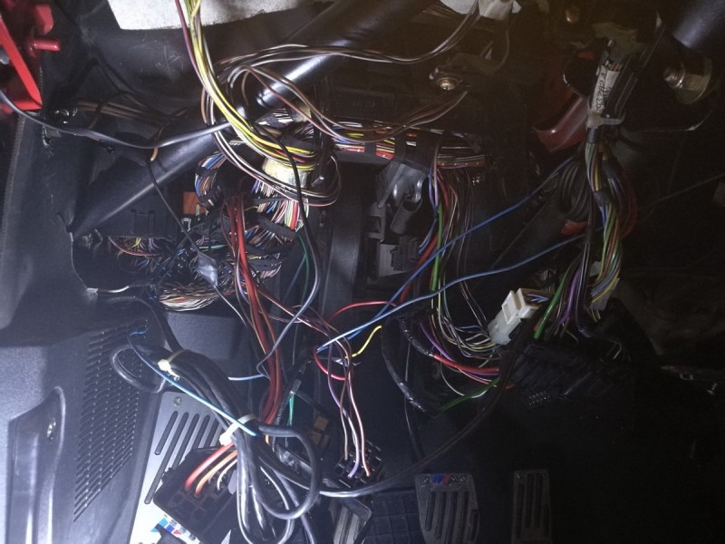

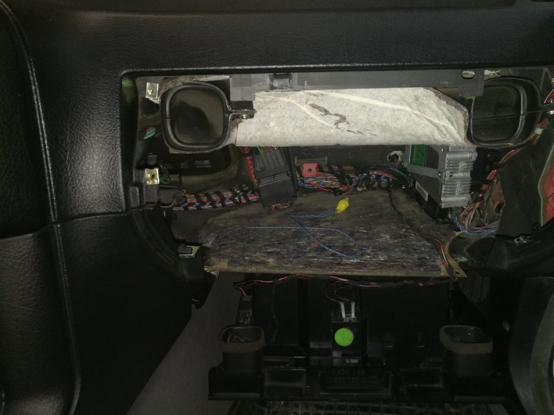

Zdravím páni,
potrebujem menšiu radu. Kamarát má problém s cyklovaním stieračov. Teda po otočení kľúčika do prvej polohy, začnú stierače cyklovať, bez možnosti ovládania. Po chvíľke gúúglenia som našiel, že by to mal byť Wi-Wa modul, tak že ho ideme pozrieť. štandardne sa nachádza za kastlíkom, žial nebol tam.
Ďalšie čo som našiel, tak by mal byť pred vodičom, rovnako nič. Viď fotky.
Má to táto e36 riešené inak alebo?

Sobota, 15. Apríla 2017, 18:49
Chod po kabloch od packy a najdes.

Nedeľa, 16. Apríla 2017, 10:20
zaujimave ze za kastlikom nieje ani jedna jednotka...z akeho roku je to auto?

Nedeľa, 16. Apríla 2017, 13:26
tiež som bol prekvapený, rok výroby 1992
no dostal som sa po prvý konektor veľký a potom ďalej to už ide smerom k motorovému priestoru

Nedeľa, 16. Apríla 2017, 17:38
ja si myslim ze pri poistkach....bude to nieco ako klasicke rele len troska vyssie
... alebo este comfort relay byva nad pedalmi za budikmi :)

Nedeľa, 16. Apríla 2017, 20:22
teoreticky nie...ked sa pozres odspodu od pedalov mal by si to vidiet...ako dostanes sa tam aj odspodu... :) ale mne sa tam lepsie manipulovalo od budikov :)

Pondelok, 24. Apríla 2017, 04:07
Vyber ten plastový mŕtvy pedál a pod ním: wualaa ;-)
