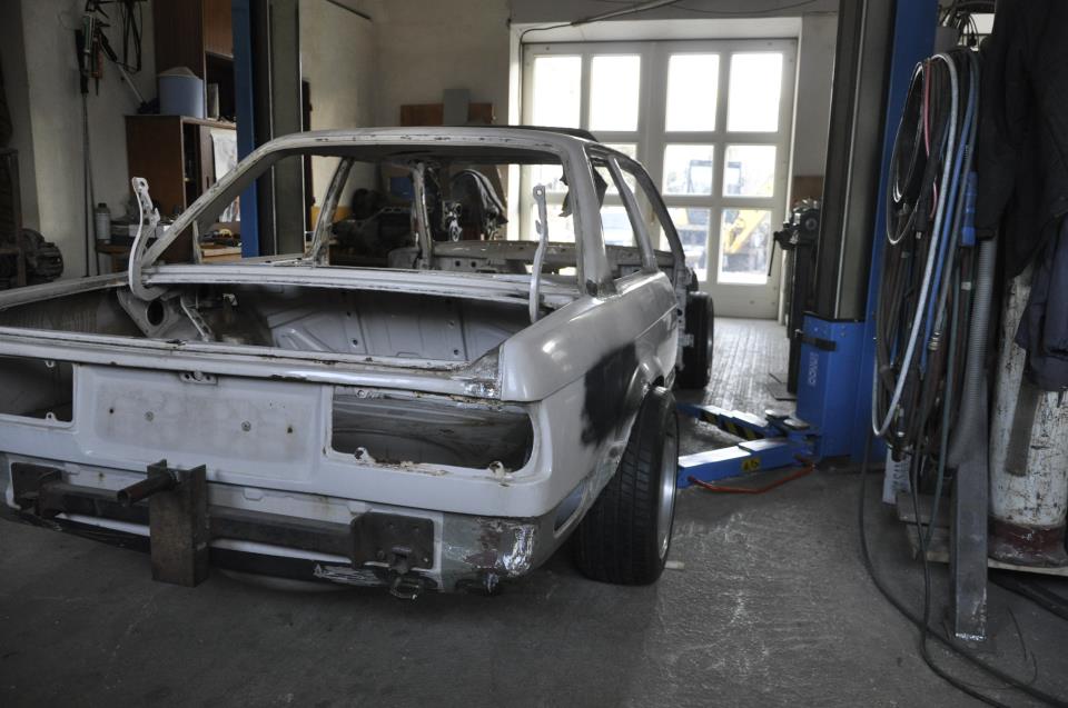

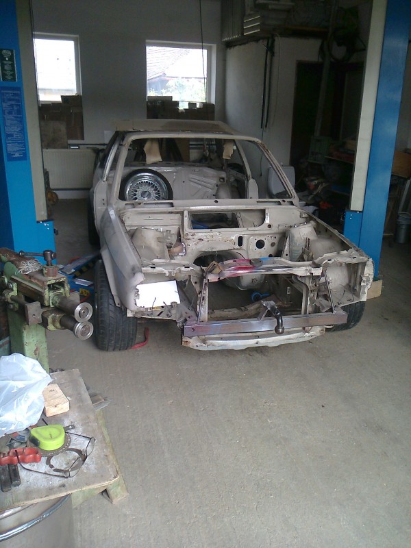

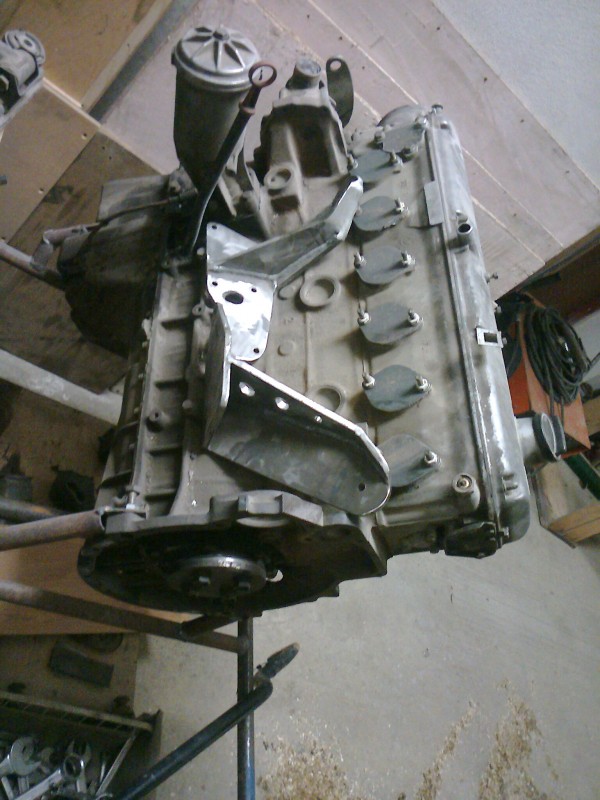

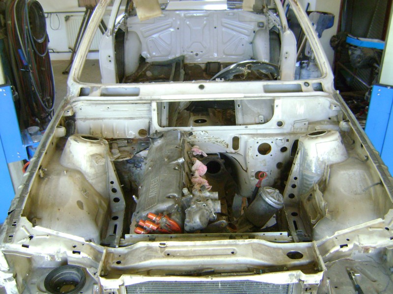

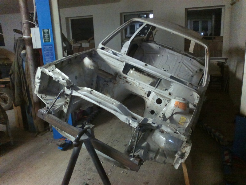

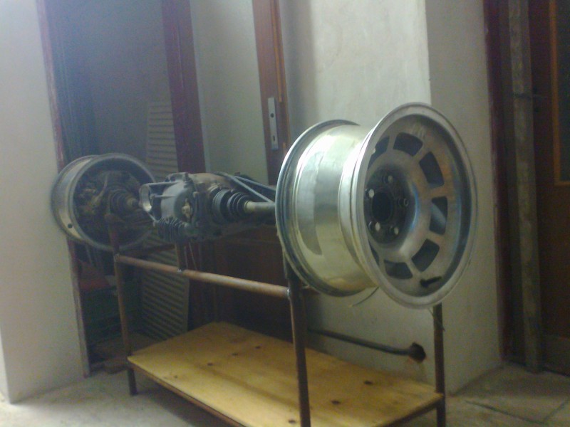

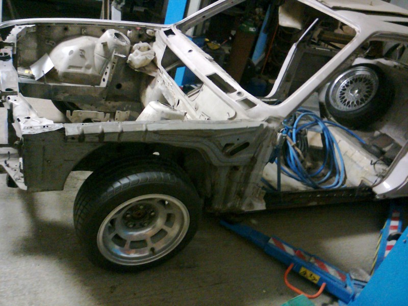

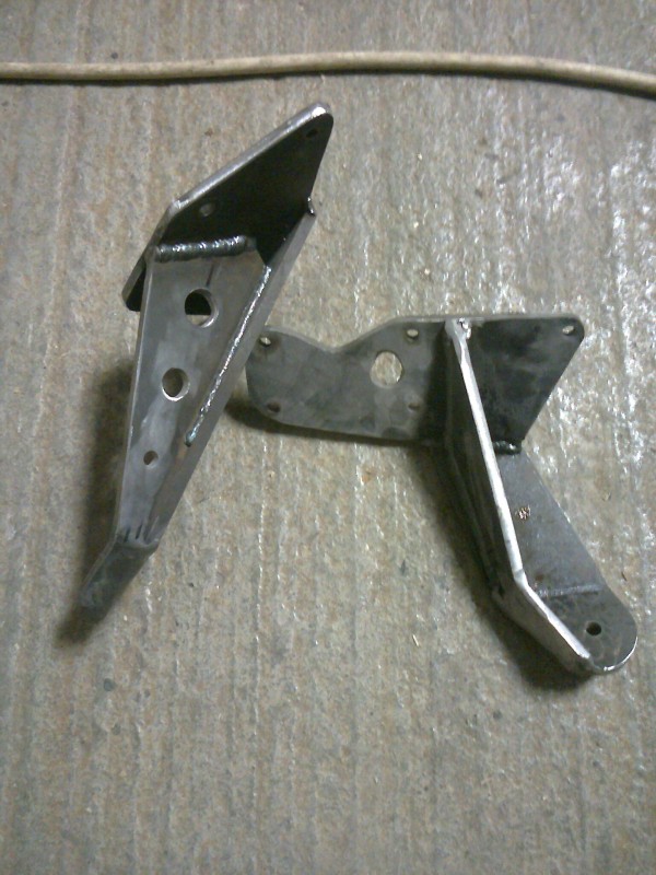

tak nemozem to nazvat auto ,povedal by som moj project,auto som kupil bez tp, isto si z vas vecsina povie preco to robi ked to neda na znacky proste mi je luto davat e30 do šrotu podla mna su to posledne veterany ,toto auto ma prinutilo kupit sustruh zvaracku TIG,a milion nepotrebnych veci ](*,) plan bol dat do toho V8 ale uz by som sa odklonil od klasiky takze zohnal som motor z735i automat , zohnal som prevodovku namualnu ,dalej zotrvacnik , zadnu napravu z e36 compact 5x120lebo mam take kolesa.zacal som to zoroberat,vela vela hrdze som nasiel co uz ved mam zvaracku:) projekt je v takom stadiu ze motor bol uz dnu vyrabal som drziaky motor napravnica lebo davat za to peniaze preco ved mam zvaracku [-( postupujem tak ze teraz rozmyslam ako spravit pekne lemy platnikov aby to vyzeralo oginalneklasicky iba sirsie takze prilozim foto isto sa tu nietko chytá za hlavu co to za blbosti robim ale dufam ze som niekoho aj inspiroval :thumbup:

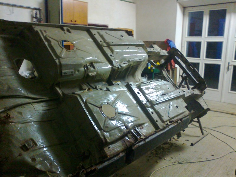

po ocisteny gumolaku
skuska pieskovacky
motor pripraveny na opieskovanie

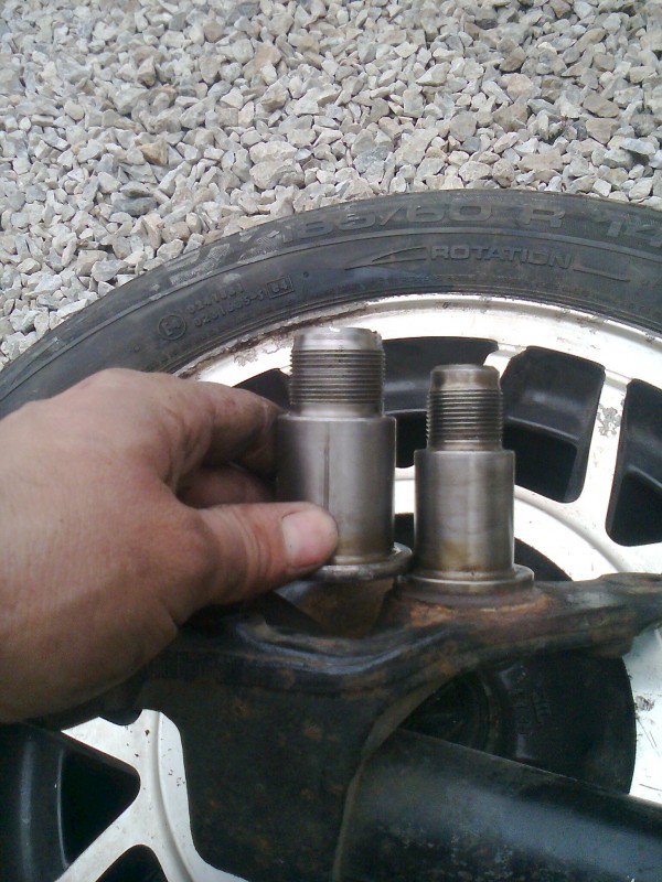

adapter na prerabku 5x120

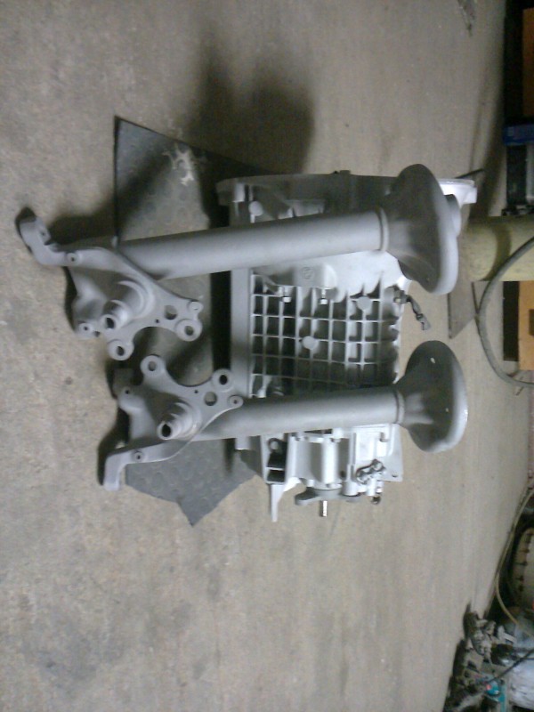

drziak zadnej mapravy ulahci pracu
drziaky na zastavanie 3.5 do e30
zamer bol pre dobry pristup pre vyrobu drziakov

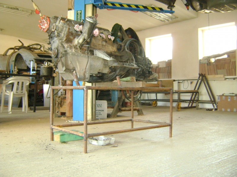

vyroba stojanu ma presnu poziciu motora v karoserii

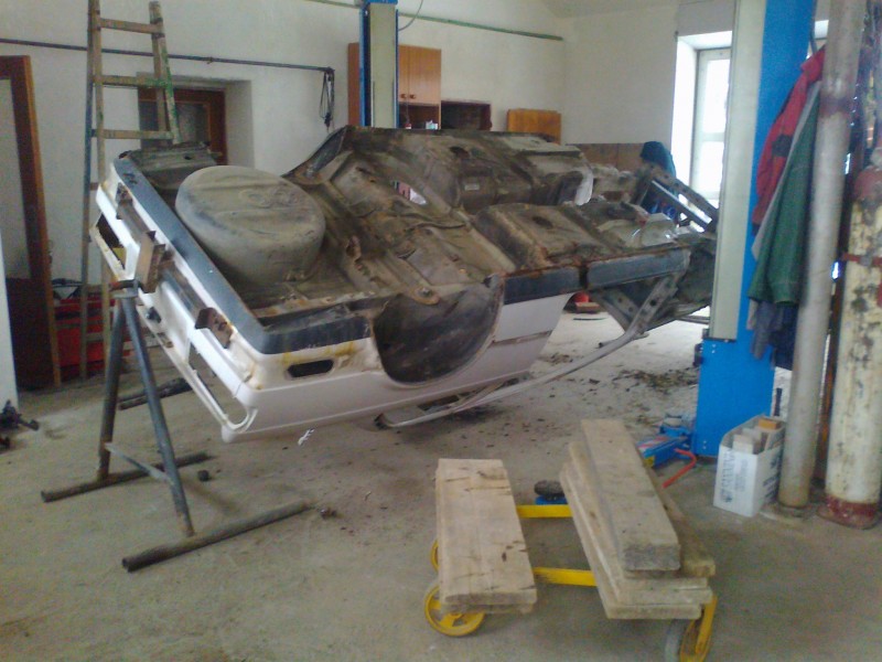

takto odstrojene vyrobil som si gril z 2 taznych

to su tieto kolesa bolo potrebne vyfrezovat stred na bmw priemer:)
