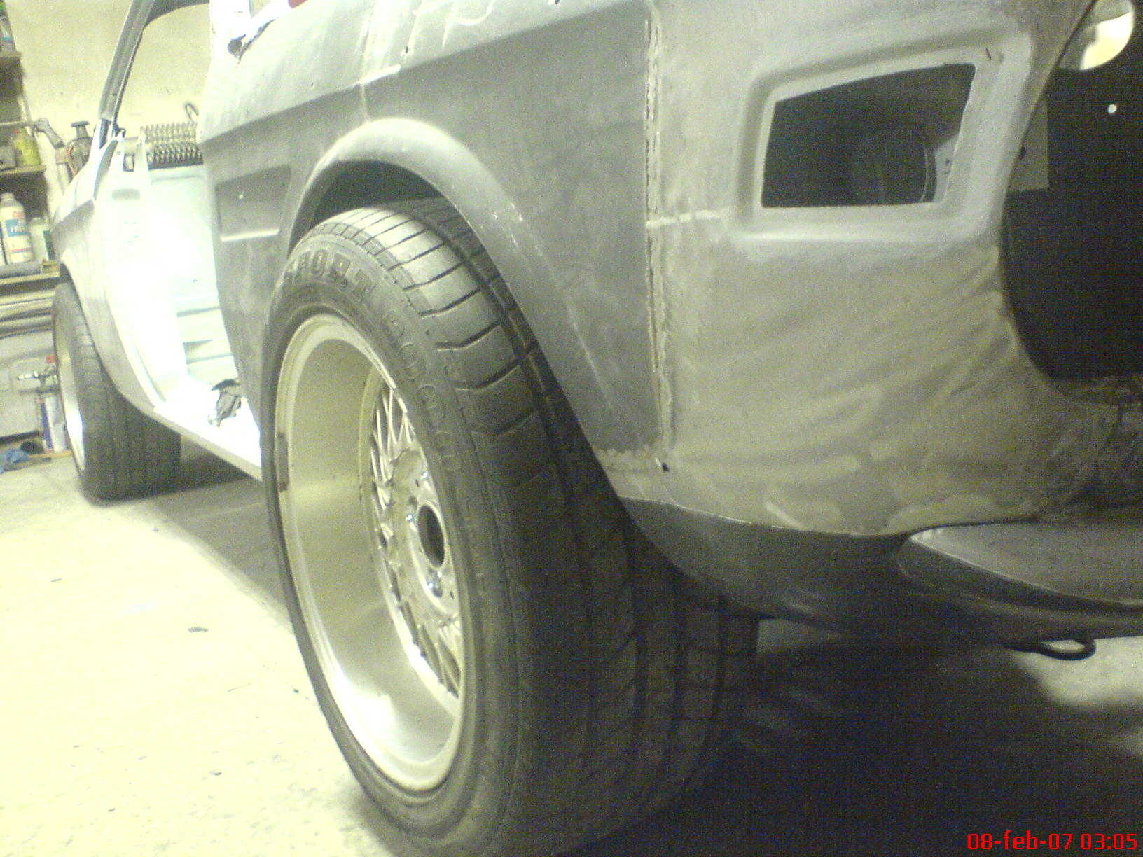

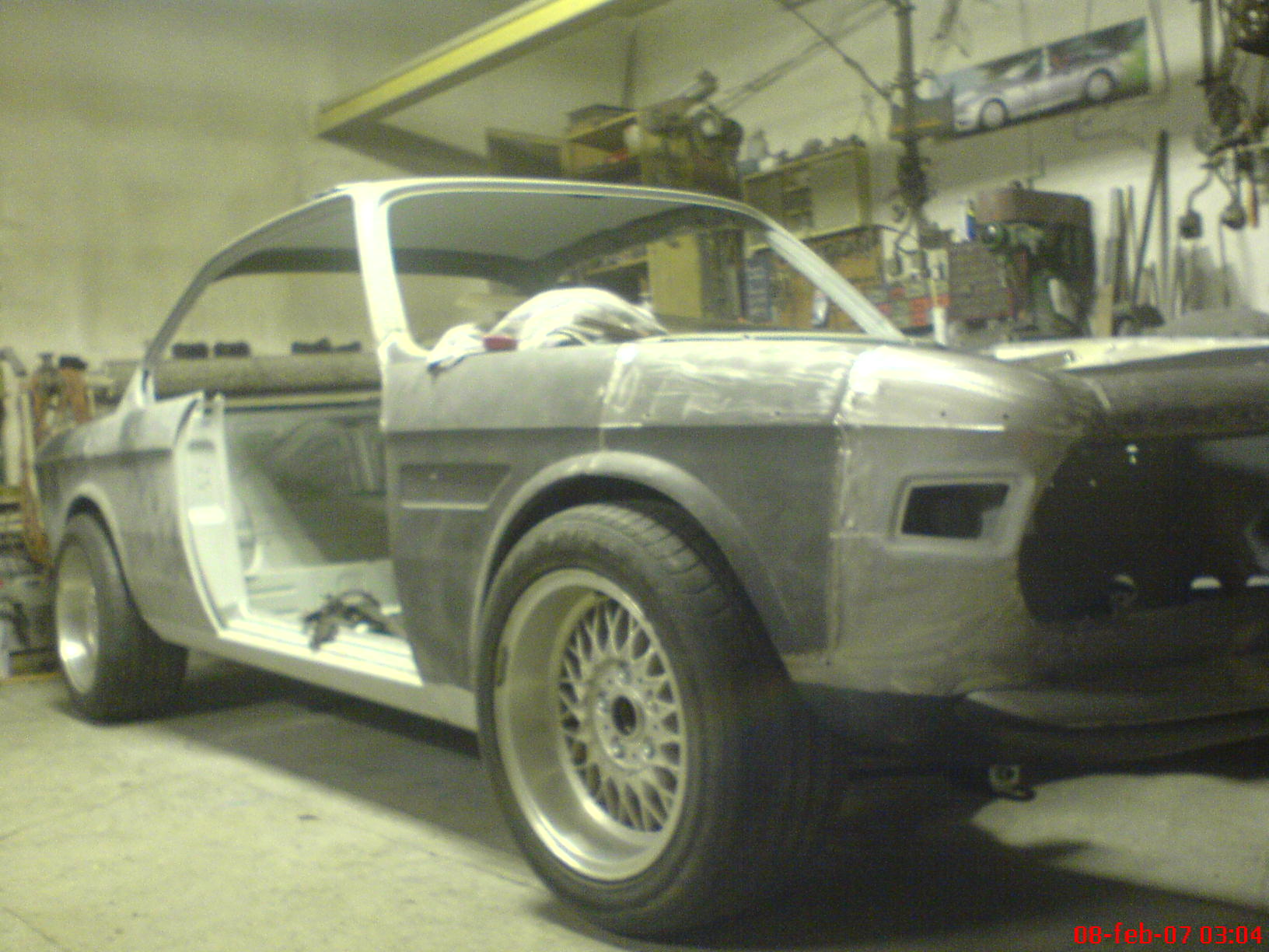

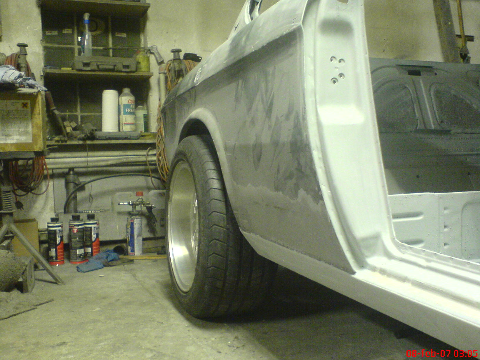

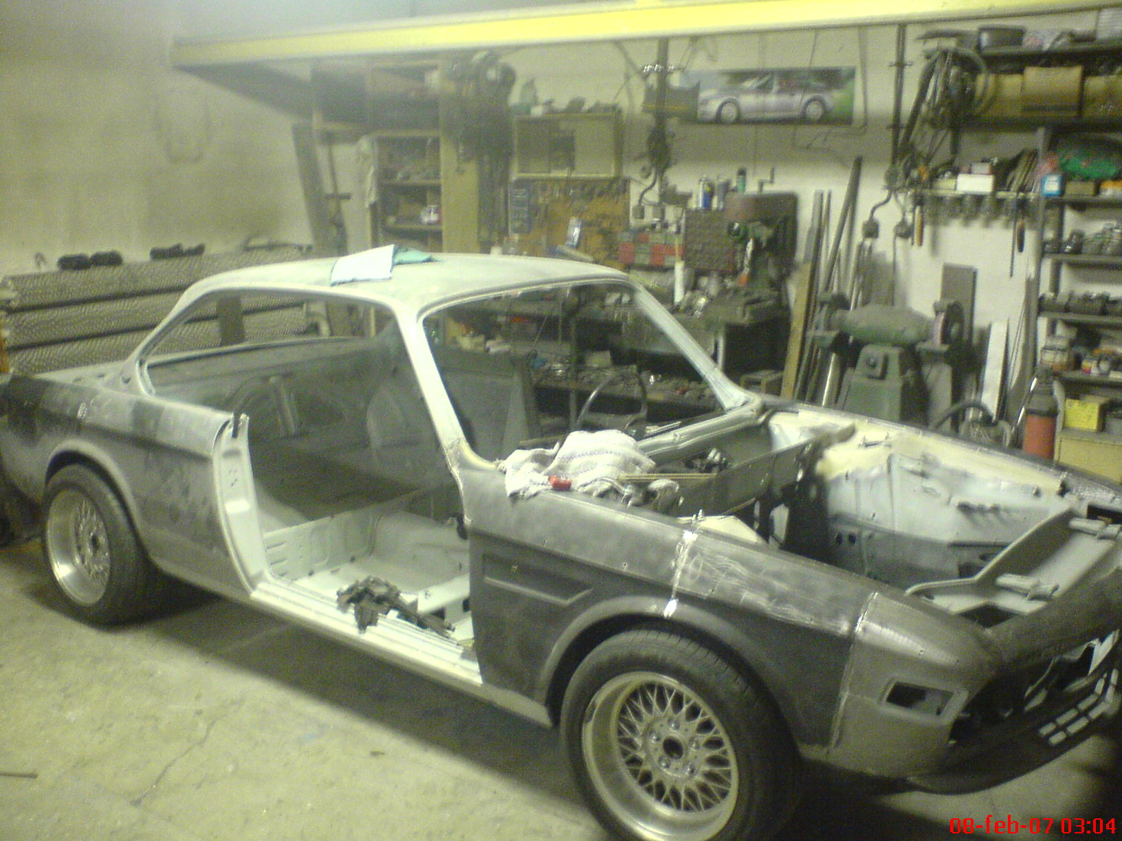

Po vyvarení karosérie vyzeralo asi takto...Dáke brutálne zmeny v karosérii sa nediali, asi len sa upravil kufor, kde sa bude montovať nádrž na plyn. A každý vie, že mať dobre spravenú karosériu je základ, keď sa ešte na to pôjdu montovať laminátové blatníky spoilere. A toto autíčko ide laminátová predná aj zadná kapota.Aj keď tý skúsenejší z Vás vedia, že by mali byť hliníkové, takisto ako aj dvere.Preto je to tzv. CSL, kde to L znamená LEICHT - Ľahké..Na každé koleso sa nechali vyrobit podložky, preto tie kolesá tak trčia...Hodne vecí, karosérskych sa vytváralo, alebo len dávalo dokopy z viacerých častí, bo už máme jedno CSL-ko...Pretože, keby človek rekonštruoval toto auto z nových dielov, tak by ho vyšlo ako dáka nová M3.

Neviem, či už niekto z Vás skúšal vytvárať svoje vlastné blatníky, len podľa rozmerov a fotografií...Pokiaľ človek nemá pevné nervy, tak nech sa do toho ani nepúšťa :!: :!: ...Celý princíp spočíval v nalepení 10 cm vrstvy polystyrenu a následného orezávania ho až do približnej formy.Následne sa použila modelárska sadra...S tým mal otec skúsenosti ešte za komunizmu, kedy vytváral DTM-kové spoilere na E21...Po vytvorení sa taketo blatníky nalakovali.Následne sme zavolali bratranca, ktorý sa zaoberá laminátom a stiahol tzv. kopyta, formy na blatníky...Po tom všetkom sa všetka sadra a polytyren dalo dole z auta...Škoda, už vtedy vyzeralo pekne, len keby človek chytil daku dobrú jamu, tak by to asi odpadlo samo... :lol: :lol:

Fotky po nalepení laminátových blatníkov a taktiež už aj s kapotami...ten bordel na dvore si nevšímať...treba zarábať aj peniažky na takúto výrobu auta... :wink:
Myslím tam tú Bravu :shock: :shock:
