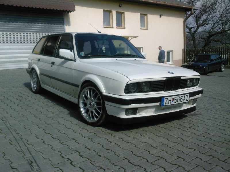

Takto vyzeralo v pribehu a na fotkach k inzeratu
Toto je skutocnost.Foto uz pred mojou garazou.
Prdelka...
Face...
Z boku....
