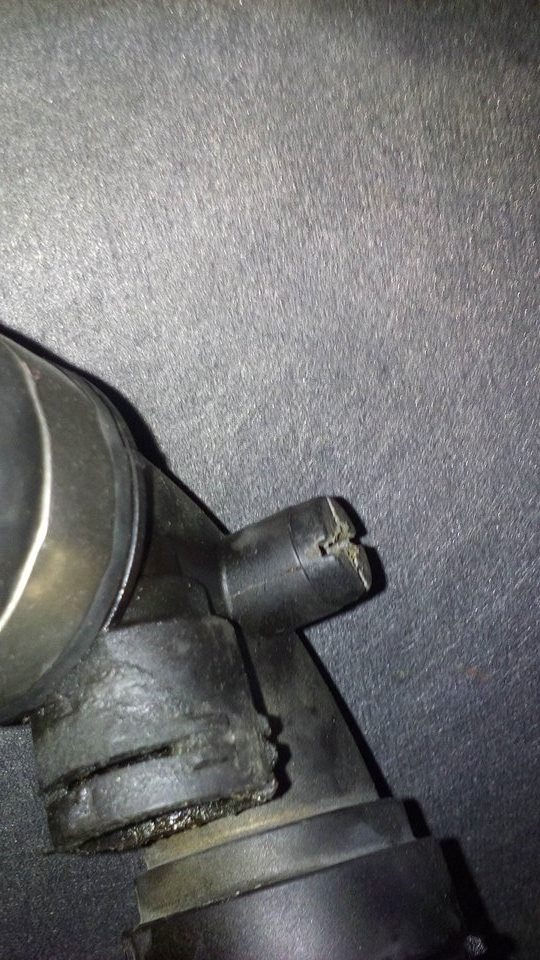

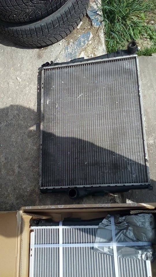

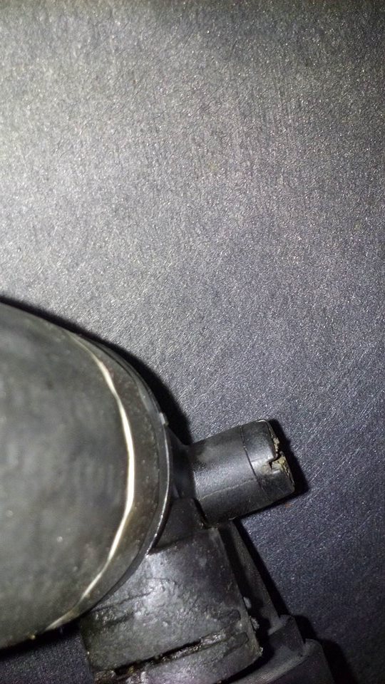

Utorok, 17. Mája 2016, 01:12
nasledne som mal dost trasenia volantu a dal som prevazit kola a vyhrabal som zo srotu stare original bmw brzdy ktore boli na aute.. nahodil som ich a hla trasenie sa skoro stratilo pri jazde resp pri jazde zmizlo a aj pri brzdeni zastrase len na sekundu a potom konec.. takze stare hnile brzdy su lepsie ako nove ktore som tam mal.. pockam a ked budu love kupim cele orig bmw brzdy len Ate niesu original bmw brzdy...tieto hniloby brzdia zo vsetkych najlepsie...
no par dni nato mi jebla horna hadica chladica na odvzdusnovaku...
pri vyberani hadice som nasiel aj konecne miesto uniku chaladiacej kvapaliny a bolo to miesto na chladici kam sa napaja hadice cize priruba.. plast zkrehol a praskol.. takze aj novy chladic aj hadica.. ale konecne mam vodny system pevny a uzavrety bez unikou.. aspon myslim :D
