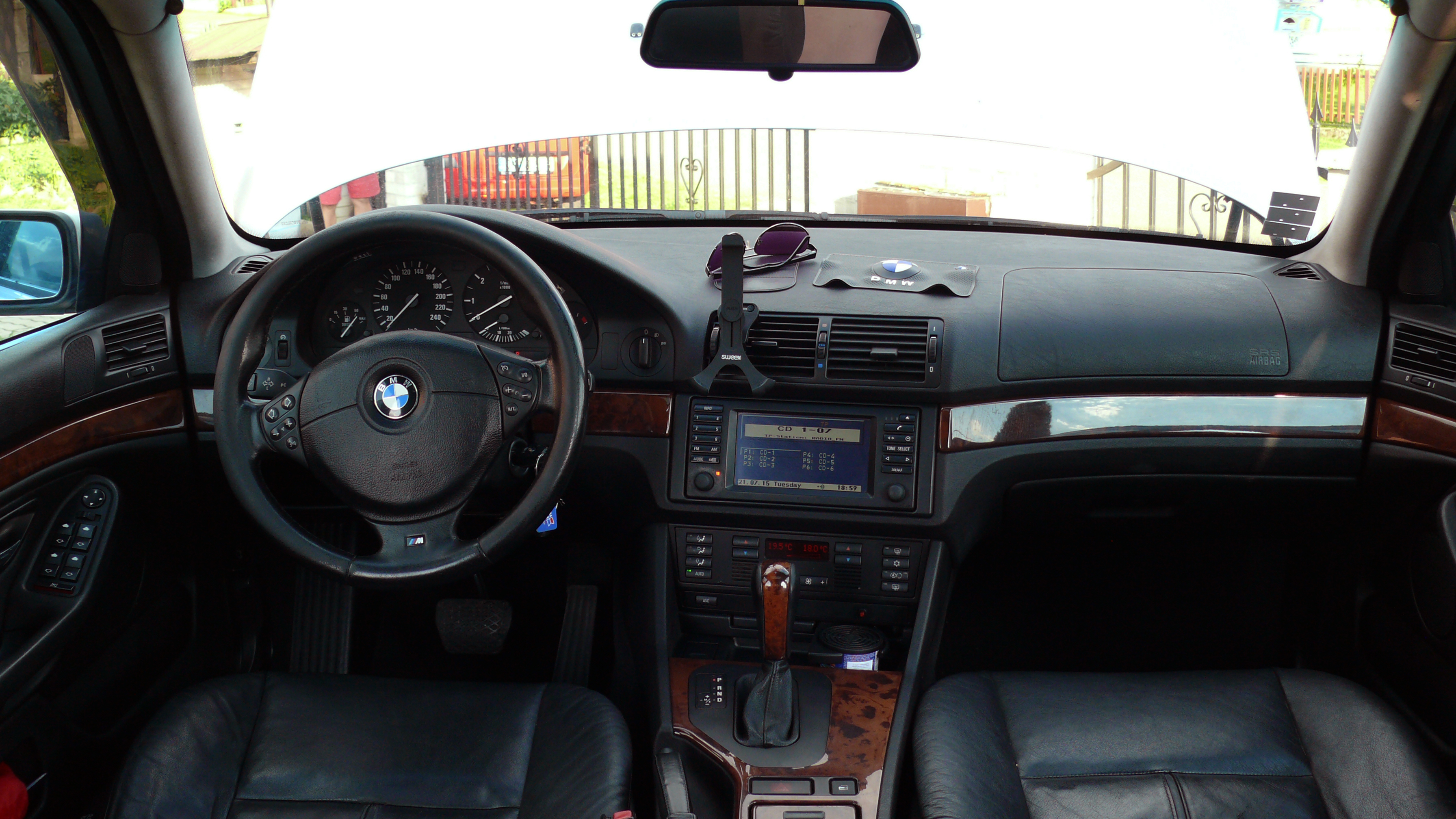

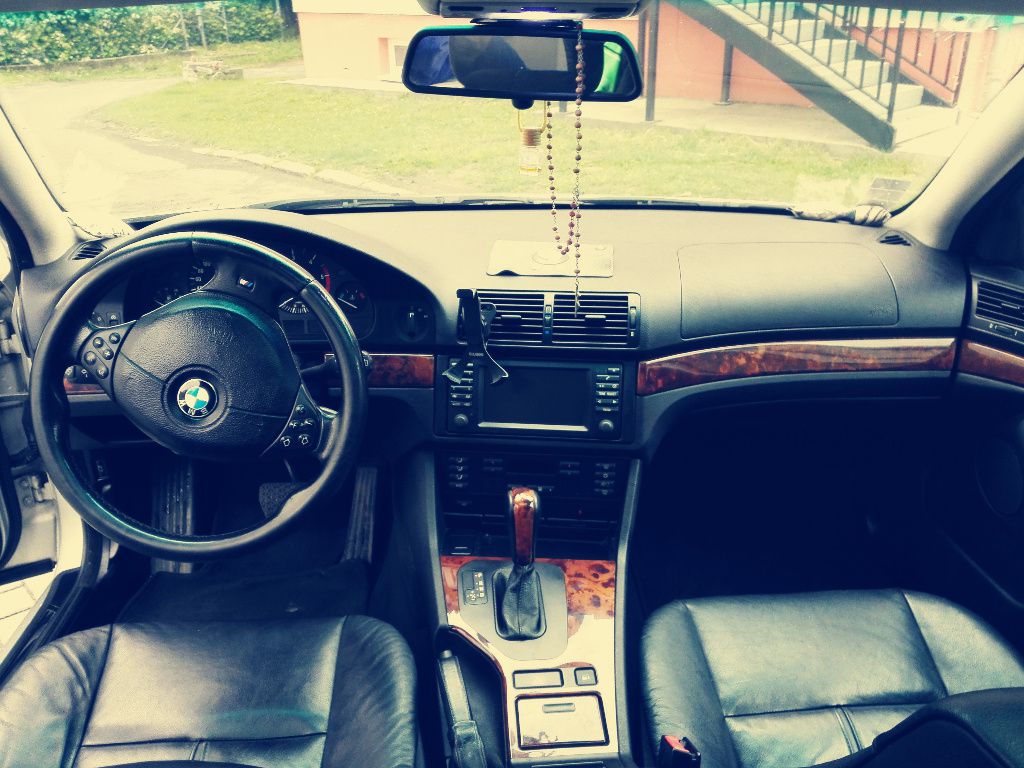

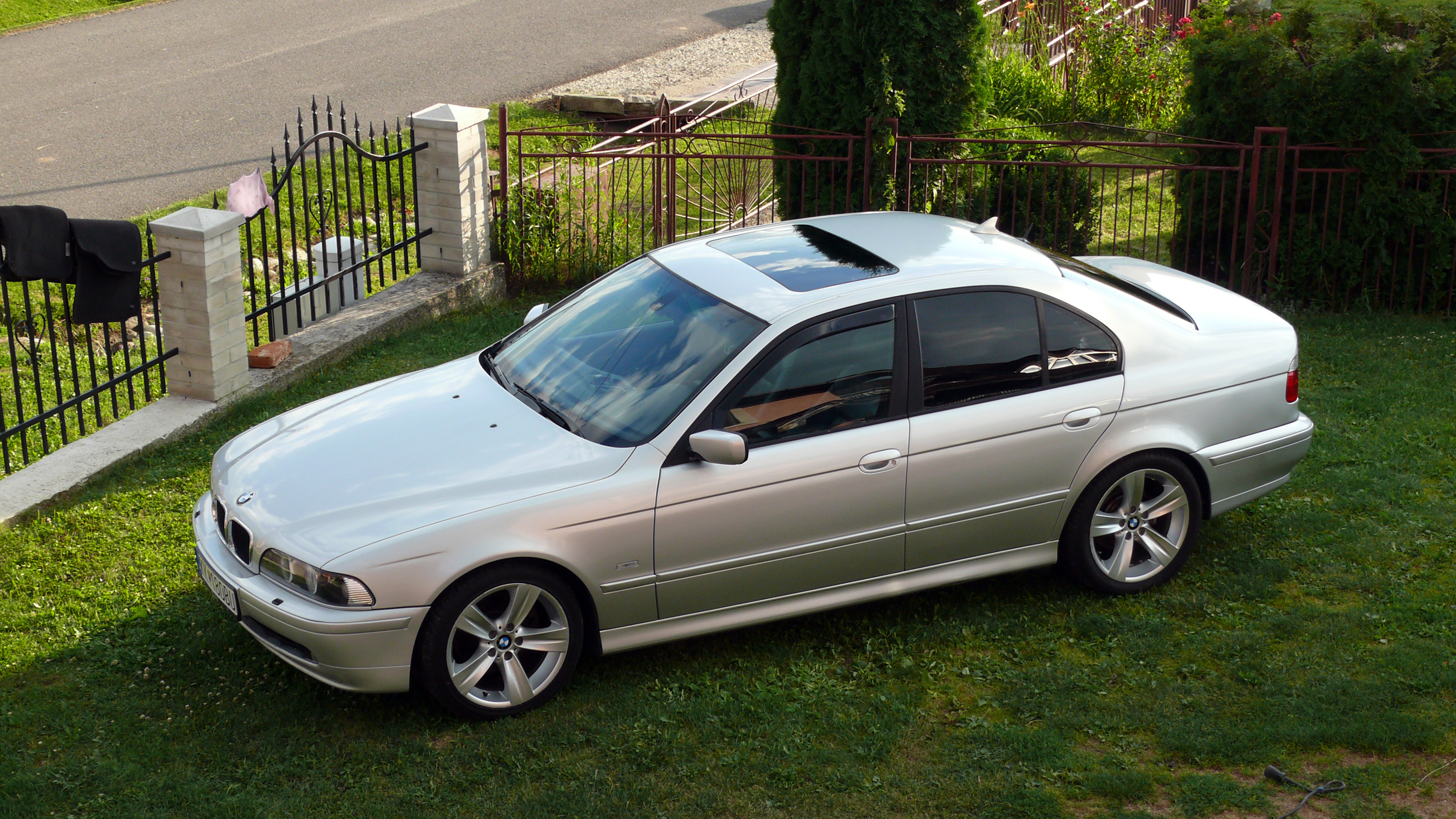

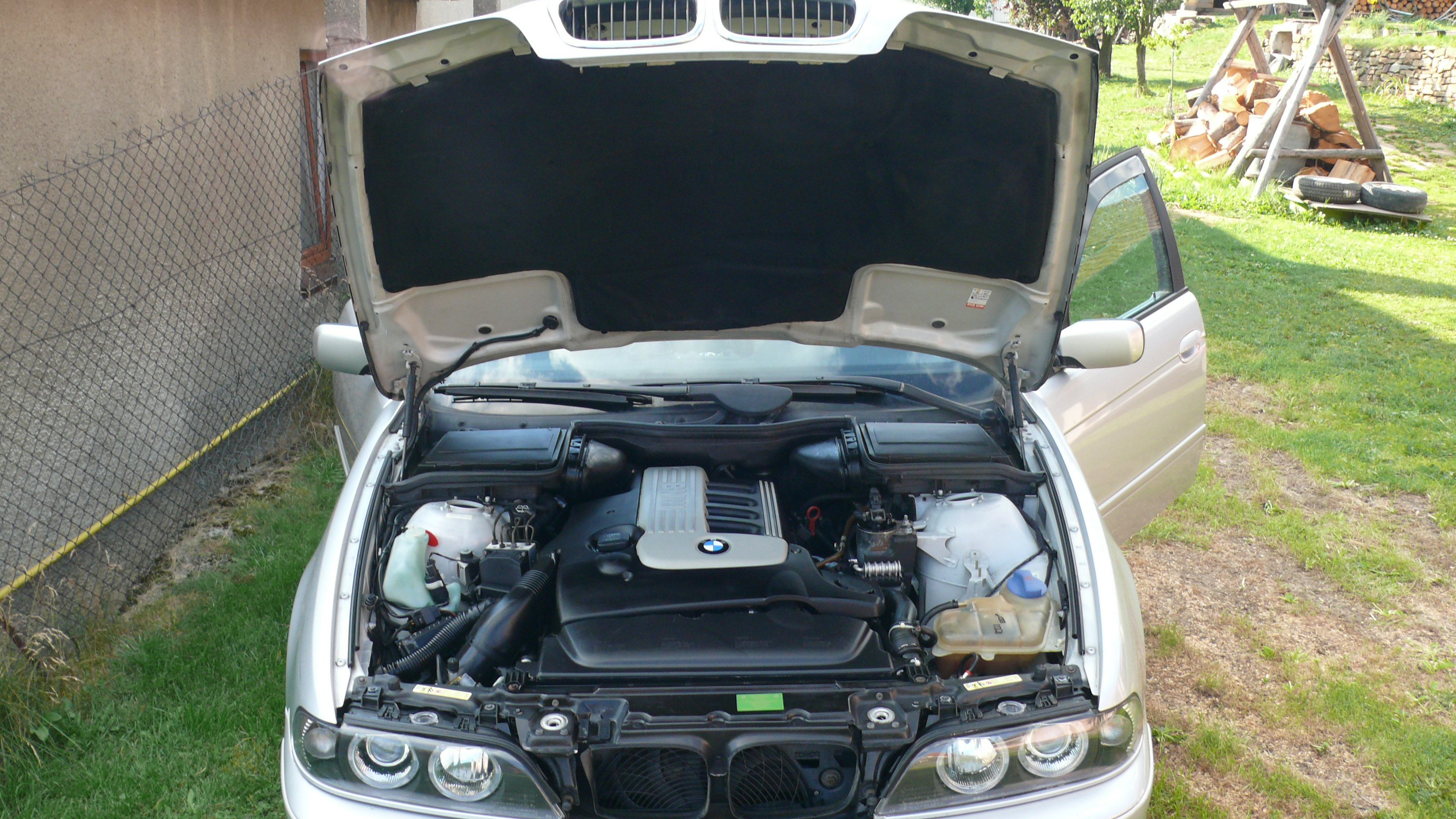

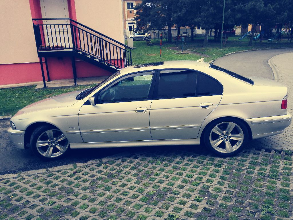

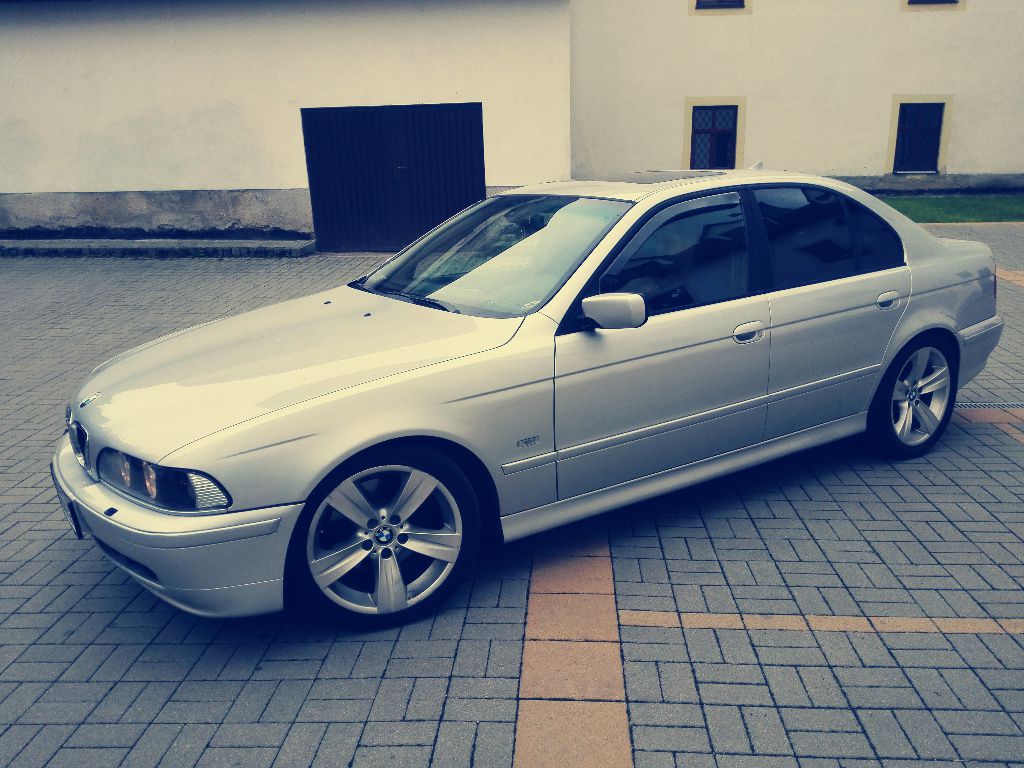

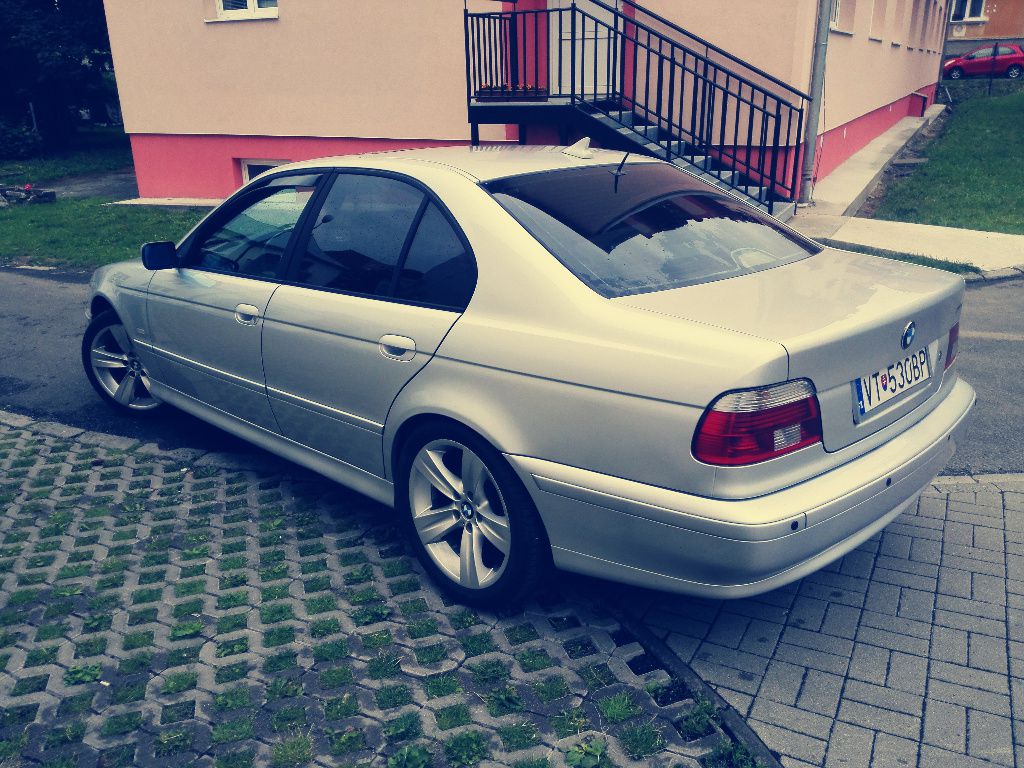

Našiel som toto :
Ponuka
Ponuka
Ponuka
Ponuka
Auto ma hneď zaujalo. Stav na obrázkoch vyzeral super, výbava tiež tak akurát....(Strešné okno....to je moje :-({|= )
Chcem ho vidieť !
Auto bolo bez hrdze, exterier drobné nedostatky ale vzhľadom na vek tiež super, krásne kola, výbava funkčná, A/T radí hladučko a výkon taký akurát :mrgreen: , tak som si povedal kupujem. \:D/
Cez všetky moje podmienky pri aute typu : benzín, manuál, ideálne hliník v interiéry (proste som nechcel drevo :-" ) mi zrazu nevadili lebo som si povedal, že toto je ono ;)
A takto začína môj príbeh dňa 16.6.2015 som auto kúpil.

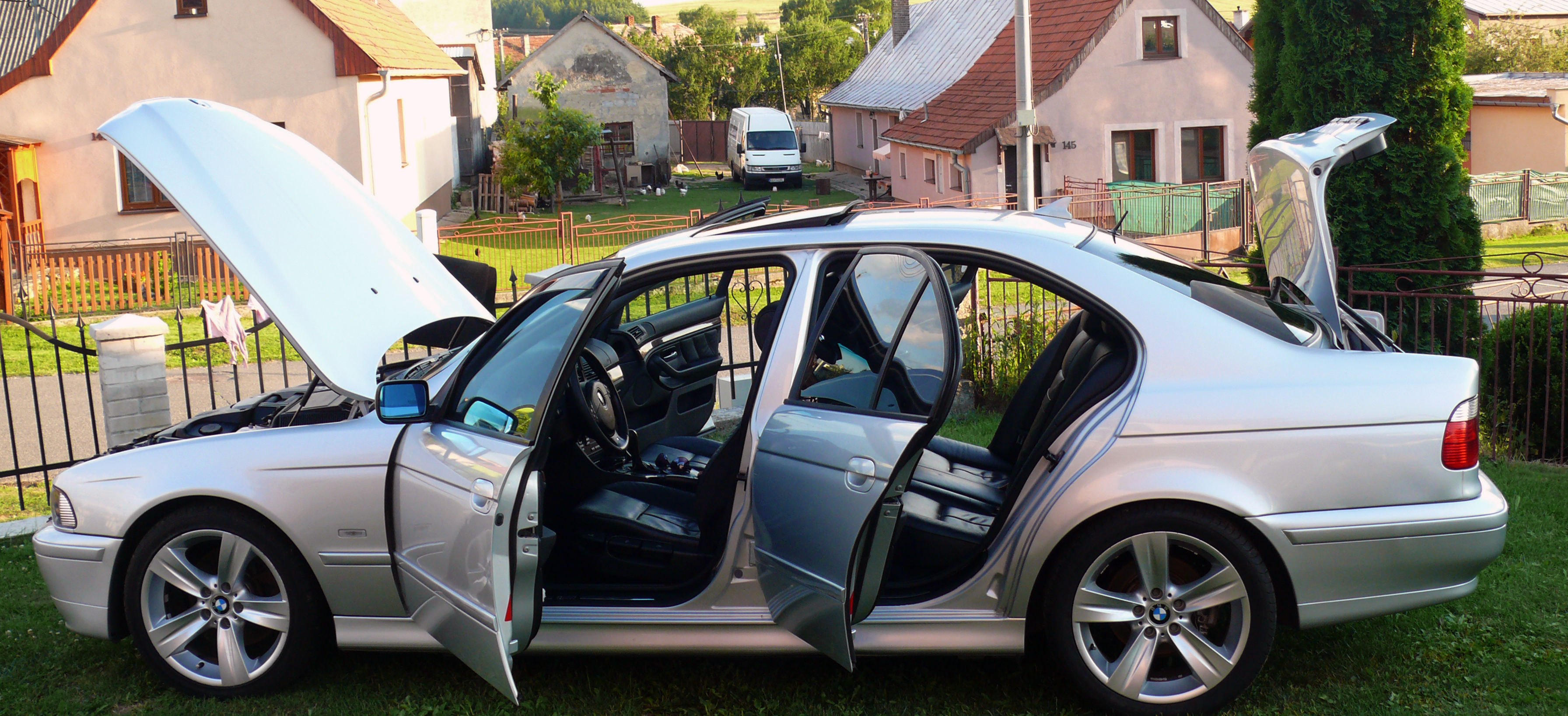

Autíčko už doma, pekne prepísané a v mojom vlastníctve ;) .
Treba vyriešiť :
- Predné spružiny/tlmiče
- Relé stieračov ?
Problém so strátou ťahu na 1-2 sek pri požiadavke na výkon

Konečne sa mi podarilo povenovať sa trochu karosérií a nakúpil som profi autokozmetiku od Meguairs a tu máme výsledok ;)
Akurát čo mi ostáva sú ešte prípravky na kožu ale to plánujem kúpiť Dodo Juice cleaner a sealant :wink:
Lak znova krásne zažiaril ;)
Čisteniu sa nevyhol ani interier ;)
A motor taktiež nezostal bez povšimnutia ;)

od TomasBA
bolo naburane?? ked su tam teda hentake svetla a neoriginalna expanzka
Re: [E39 530D A/T] Alias príbeh traktora
Napísané: Sobota, 8. Augusta 2015, 21:56
od DaDoAbraham
Po dôkladnom prezretí som usúdil, že muselo byť burané čo bolo vidno na ošuchanom narazníku, polamané spodné kryty motora kolo narazníka, ľavá hmlovka fuč... Ale domievam sa, že to nebolo nič vážne nakoľko som nenašiel žiadne stopy po rovnaní plechov a ani z mechanikom sme nenašli nič divné... A všetko až na kapotu vyzerá byť pôvodné (vzhľadom na opotrebenie) kapota bola striekaná, že vraj kvoli kamienkom... A čo sa týka tej expanzky, tak že vraj sa upchala a praskla... Po ruke mal náhodou z VW s rovnakým objenom tak nekupoval orig.
Napísané: Utorok, 11. Augusta 2015, 11:28
od eld
a v tej expanzke z VW je nebodaj aj ruzova chladiaca? :lol:
Napísané: Utorok, 11. Augusta 2015, 12:12
od DaDoAbraham
No ano je tam červená kvapalina a idem meniť termostaty plus komplet prečistiť systém tak tam dam správnu... Čo to tam vôbec ma ísť ?
Je to fest problém ?
Napísané: Utorok, 11. Augusta 2015, 13:11
od eld
preplachnut to poriadne a nemysliet na to O:) ale tu expanzku by som tam dal taku aka tam ma byt.
Napísané: Utorok, 11. Augusta 2015, 13:47
od DaDoAbraham
No skusím pohľadať niekde na nd lebo nová stojí 85€ a keď to nie je potrebné tak je to škoda peňazí :wink:
