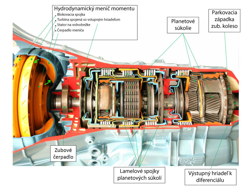

Teoretická problematika automatických prevodoviek ZF:
Automatická prevodovka sa skládá:
Hydrodynamický menič momentu, zubové čerpadlo, hydromechanický radiaci (nie RIADIACI) bloku, riadiaca jednotka, parkovacia časť, ostatné časti ako filter oleja a samotná prevodová časť.
Rez prevodovkou ZF 6HP26 ako príklad.
*Hydrodynamický menič sa skladá:
Čerpadlo
Stator na volnobežke
Turbína spojená s vstupným hriadeľom prevodovky
Princíp Hydrodynamického meniča:
Vovnútri hydrodynamického meniča sa nacháza olej. Motor auta je spojený s čerpadlom, čo je koleso s rôzne tvarovanými kanálikmi/lopatkami/drážkami. Keď sa zvýšia otáčky motora, čerpadlo sa roztočí a pomocou kanálikov/lopatiek/drážok vyvolá rovnako usmernený pohyb oleja, ktorý naráža do lopatiek turbíny a tým ju roztáča. Z turbíny sa olej vracia cez stator naspäť do čerpadla. Stator je zvyčajne primontovaný k prevodovke takzvanou volnoběžkou. Pri určitých otáčkach motora, keď je veľký rozdiel medzi otáčkami čerpadla a turbíny, prúd oleja pôsobí na koleso statoru tak,že volnobežka je zablokovaná a stator skutočne stojí. Dochádza tak ku zväčšeniu (násobeniu) krútiaceho momentu. Ak sa otáčky čerpadla a turbíny takmer vyrovnajú, prúd oleja v meniči začne pôsobiť opačným smerom, volnobežka sa uvoľní a hydrodynamický menič sa začne chovať ako hydrodynamická spojka.

*Zubové čerpadlo (Nachádza sa už v samotnej prevodovke.)
Zubové čerpadlo zabezpečuje:
cirkuláciu oleja v prevodovke, natlakovať hydraulický systém prevodovky a tým umožniť automatické radenie.
*Hydraulický blok alebo hydromechanický blok
Hydraulický blok je umiestnený najčastejšie zospodu prevodovky. Hydraulický blok za pomoci tlaku oleja zo zubového čerpadla radí jednotlivé stupne v súčinnosti s riadiacou jednotkou prevodovky. Hydraulický blok okrem iného zaisťuje mazanie ozubených kolies, prípadné uzavretie hydrodynamického meniča spojkou. Je to niečo ako systém kanálikov a tlakových ventilov, ktoré sú navrhnuté tak aby za pomoci tlaku oleja otvárali alebo uzatvárali určité miesta a tým dávali do pohybu potrebné mechanizmy na spájanie alebo rozpájanie jednotlivých lamelových spojiek planetových súkolí a ostatných častí.
*Prevodové časti (zpravidla planetové) s jednotlivými rychlostnými stupňami sú jadrom prevodovky. Z turbíny sa točivý pohyb prenáša do prevodovej časti a odtiaľ cez vonkajší prevodový hriadeľ do diferenciálu zadnej nápravy. Ak sú otáčky motoru príliš vysoké (a zároveň aj čerpadla oleja), aktivuje sa mechanizmus radiaceho bloku, ktorý v prevodovej časti zaradí vyšší stupeň, čo má za následok zníženia otáčok čerpadla. Vďaka „pružnosti“ olejového prenosu otáčok sa otáčky čerpadla a motoru neznížia okamžite, ale asi behom 0,5s až 1s, pritom motor po celú dobu radenia „ťahá“. (Na rozdiel od mechanického manuálneho radenia, kde vodič zošliapne spojku, tým odpojí motor od převodovky úplne a medzitým s prevodovkou radí stupne.) Hydrodynamická prevodovka umožňuje aj opačný pohyb - brzdenie motorom - turbína naopak poháňa čerpadlo (kladie odpor) a roztáča motor pri určitých otáčkach.Prítomnosť hydrodynamického meniča eliminuje potrebu dvojhmotného zotrvačníka za motorom pretože nie je potrebné tlmiť točivé nárazy motora ako pri manuálnej prevodovke.
*Parkovacia západka.
Pri prevodovkách vybavených hydrodynamickým meničom momentu nie je možné zaistiť odstavené vozidlo proti pohybu zaradením rychlostného stupňa. Táto nevýhoda je odstránená parkovacou západkou-špeciálnym železným kolesom s pravidelne umiestnenými výrezmi, do ktorých zapadá špeciálny zub, ktorý prevodovku a tým aj vozilo úplne zablokuje proti pohybu. Parkovacia západka je aktivovaná zvolením polohy P radiacou pákou.

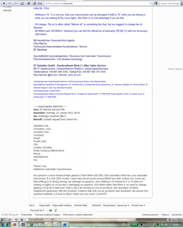

Na margo hore uvedeného a logicky zhodnoteného princípu automatických prevodoviek mi to nedalo a napísal som do ZF Getriebe GmbH Deutschland/Germany čo je výrobca ZF prevodoviek do BMW. V prílohe je skrínšot, ktorý mi dnes prišiel ako odpoveď, dole je preklad:
e-mailová odpoveď poslaná zo ZF
"Ahoj...
-Radenie do "N": Nie je pravdou, že vaša prevodovka môže byť poškodená ak vyradíte do "N" počas jazdy alebo ak čakáte na semafóroch. Ale v skutočnosti neexistuje žiadna reálna výhoda takéhoto spôsobu.
-Výmena Oleja: Olej je často nazývaný "olej životnosti" alebo tak nejako, ale navrhujeme výmenu oleja v intervale medzi 80 000km a 120 000km. V prilohe vám zasielam oficiálny zoznam lubrikantov (TE-ML11) kde nájdete potrebné informácie.
S pozdravom

Moja otázka je viac menej technická než všeobecná. Mám BMW e39 2001 530i Automatic a má vašu automatickú prevodovku. Je to model A5S 325Z. Dočítal som sa na mnohých fórach BMW fanúšikov to, čo ma nechalo nerozhodným. Niektorí totiž tvrdia že vyraďovanie do N počas jazdy môže poškodiť moju prevodovku. Taktiež vyraďovanie do N alebo P namiesto D na semafóroch na križovatke poškodzuje moju prevodovku. Taktiež BMW tvrdí že nie je za potreby meniť olej vo vašich prevodovkách. Je toto pravda? S tohoto dôvodu sa na vás obraciam ako na výrobcu a vývojára týchto úžastných prevodoviek. Verím že jedine vy ako výrobca a vývojár mi môžete dať definitívnu odpoveď pravdivo. Veľmi pekne vám ďakujem."
Za priame poškodenie sa dá logicky vyvodiť to že ak na neutráli alebo v polohe P zvyšujem dlhodobo otáčky motora tlak zo zubového čerpadla môže poškodiť radiaci modul na spodku prevodovky. To je moj odhad.
Ak máte ďalšie informácie rád ich pripojím k článku aby sa doplnil.
Mám nezodpovedanú jednu otázku.
Auto stojí v kopci na brzde, je zadardené D a po vyšliapnutí brzdy auto necúva ale stojí na mieste kým nezatlačím plyn. Nejedná sa samozrejme o strmý kopec. Ako toto funguje? Je to len čisto vypočítaným pomerom odporu ktorý kladie hmotnosť vozidla voči koeficientu hydrodynamického meniča že motor neskape a zároveň auto necúva?
