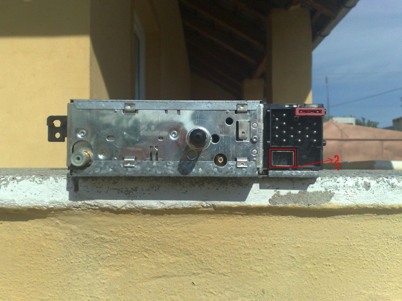

Viem ze sa to tu uz riesilo sto krat ale nikdy sa to nedotiahlo dokonca. Ja osobne mam toto autoradio ( BMW BUSINESS CD )r.v. 1999 CD menic v kufri nemam. Vytiahol som radio a pozeral som zozadu ci tam nemam nejaky vystup a vsimol som si len toto vid obrazok co to moze podla Vas byt? dik
P.S. chcem nejako doriest nejaky vystup/vstup z oringo radia napr. na mp3 player ne ebay som toho nasiel more len neviem ci mi to bude pasovat na moje radio preto by ma potesily Vase nazory a napady. dik
neviem naco moze sluzit to co je oznacene cervenym

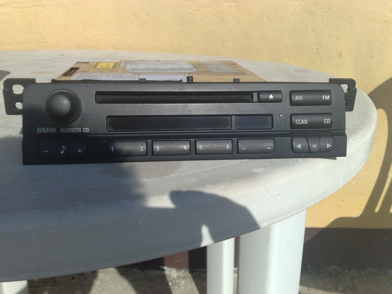

moje radio

Chýba ti aux in konektor, máš tam len na CD menič.

takze ja by som mal hladat nieco co ide zapojit teda na vystup CD menica ak som dobre pochopil ? Tak asi potrebujem taketo nieco nie ? http://cgi.ebay.de/MP3-AUX-Adapter-Auto ... 7C294%3A50

No ty máš to nesťastie že nemáš vstup na AUX ale len vechsler takže to čo si postol z eBayu je to čo potrebuješ. Má to súce kabeláže jak hovado ale iné riešenie nemáš v podstate

takze dnes som si objednal tuto vecicku http://www.adapterexpert.com/-Bluebird- ... 431_x2.htm chlapik mi odpisal ze na moje autoradio to bude 100% pasovat dam potom vediet

Vsetko ide ako ma len ma stve jedna vec ked som siel rano do prace tak som pocul otacky motora v reprakoch a jemne brumenie ked prepnem na CD tak je ticho a aj ked prepnem na radio tak je ticho. Co to moze robit? skratka nieco to tam rusi ale ako to odstranit PLS HELP

NO toto iste mi robilo aj s ipodom, riešenie bolo dať oddelovací transformátor na NF časť.
