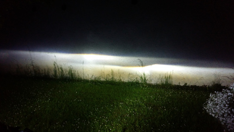

E46..
Otazka znie..
Prečo na pravej strane vidieť krasne ten ,,Z" lom a na lavej len malo slabučko?
Poznamka: Byvaly majtel tam mal pred tym poprepajane kable, nešiel mu štarter na xenon tak tam mal H7.
Vyšku som zdvihol naschval.
E46, 320d, 110kw, r2003, manual

Re: Lom svetla (xenony)
Streda, 5. Júna 2019, 06:04
nekvalitná výbojka, vypálená odrazová plocha v projektore, zle nasadená výbojka--poradie podľa pravdepodobnosti

Ale kdeže, v svetle bude prepnuta clonka na projektore na UK rezim, vtedy to svieti takto.
Streda, 5. Júna 2019, 06:19
ja som narážal na neostrý lom svetlo/tma
čo sa týka tvaru lúča, možno tam má celé svetlo z eBay...
Streda, 5. Júna 2019, 08:27
Ako dam tu clonku z UK režimu do našho?
V pripade že je to táto možnosť?
Skušal som aj prehodiť žiarovky..aj ine som skušal.. furt rovnako to svieti.
Streda, 5. Júna 2019, 08:42
Bielou packou na projektore.
Streda, 5. Júna 2019, 19:49
Funguje... diky mooc :)
Štvrtok, 6. Júna 2019, 14:38
Takže bolo to clonkou?
Pondelok, 26. Augusta 2019, 21:49
Ano
