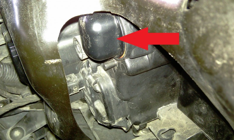

Cawte chalani potreboval by som poradit tak dufam ze to bude niekto vediet :D
Na displeji mi hlasi ze mi nejde lave parkovacie svetlo vyhorela ziarovka chcem ju vymenit ale neviem ju nikde naist hladal som kade mozne no nic. Neivete kde to je zasite ? Pod kritom xenonu ani dialkoveho svetla nie je.

v strede medzi smerovkami,taka krytka gulata o priemere 3cm.....

Ked to je lave, to je ten lepsi pripad (aspon nemusis davat von airbox). Ako pise SIMIK, je tam taka okruhla krytka, kt. musis pootocit v protismere hod. ruciciek. Nasiel som nejaku staru fotku, ked som to kedysi davno menil. Samozrejme, svetlo musis odsrobovat a povytiahnut (vytiahnut cele nejde). Ale i tak je tam nahovno pristup. Ruku som musel vselijako klbit, aby som sa tam k tomu dostal.

No dnes som sa na to pozeral nasiel som to ale vybrat to nevyberem preto ze ten plech je uplne natesno z tou krytkou a ten plech je privareny tak neviem ci ten plech nevistiknem prec z tamad ..... potom poslem foto

Ja odpadnem... Treba odsrobovat svetlo, ktore drzi na 4 skrutkach a povytiahnut ho von. ](*,)
