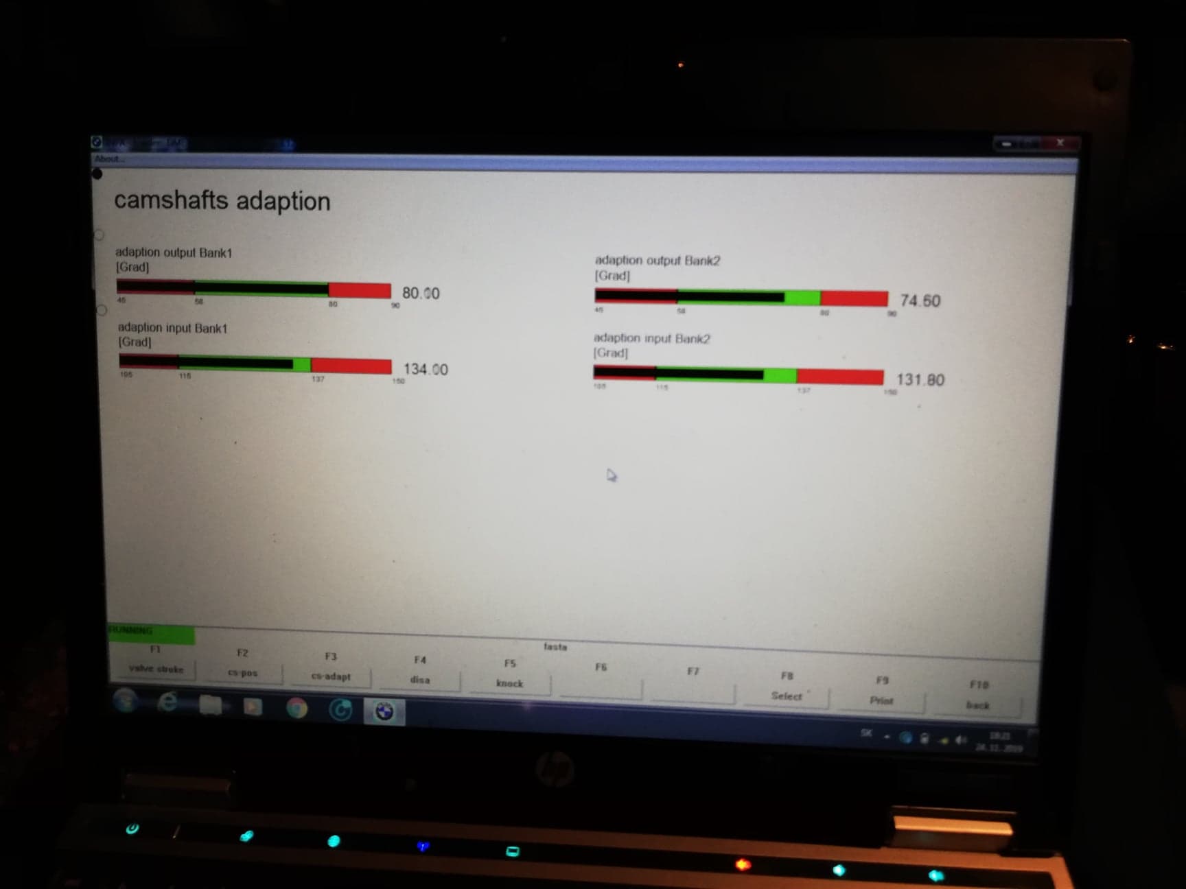

Takto nejak by to vyzeralo keby boli vyťahané rozvody?
Prvá foto aktuálna druhá foto dávnejšie (asi sa niečo zlepšilo)
