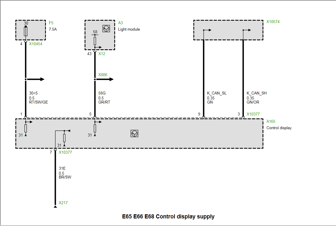

Dostala sa mi od známej do rúk jedna zúbožená sedmička. Prešla kvantum "odborníkmi" čo sa na nej patrične podpísalo. Okrem iného na nej ľahla baterka a nejaký mudrlant ju vymenil bez toho aby o tom dal vedieť power modulu. Od vtedy nejde nič čo sa týka bŕzd a nejde ani display v stredovej konzole. Tak isto nejde otvoriť zadný kufor. Všimol som si že poistka na ON BOARD MONITOR je vypálená. Je to poistka číslo 76. vzadu v kufry. Hneď po vložení poistky ju vypáli. Máte potuchy čím by to mohlo byť? Kde začať hľadať?
Potreboval by som na nej rozchodil display a DSC nech môže holka spraviť ešte pár km predtým, než ju pošle na večný odpočinok. Prikladám aj schému nech nemusíte hľadať.

V prvom rade si nastuduj training elektroniky E65, je to dost odlisne a ovela zlozitejsie od iných aut. Dalej si zaobstaraj riadnu diagnostiku a nie takyto odpad. Poistky vzadu su F51-F84. Vpredu su F1-F44. Ktoru teda mas vadnu? Ak F5 na CID, ta je vpredu za kastlikom a nie vzadu.

Tá poistka je určite vpravo v kufry, asi som si blbo zapamatal číslo, bude to tá druhá na ON BOARD MONITOR čiže 76. predpokladám že je piata v poradí preto som sa pomýlil
Prepíšem to aj v úvodnom príspevku pre poriadok....
Keď prídem domov ešte to radšej raz pozriem aby som tu netrepal, ale zatiaľ môžme vychádzať s toho že to je poistka č. 76

76 poistka je na tieto veci....
