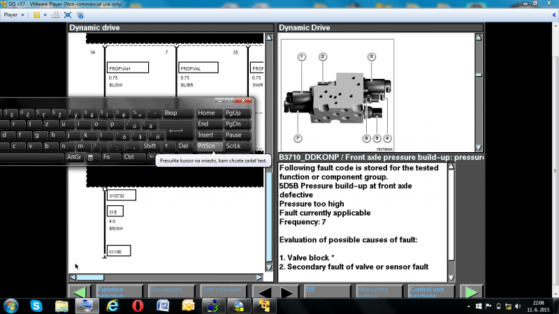

Čaute ľudia,
dá sa kúpiť / objednať Pressure senzor na jednotku ASR? (Dynamic drive) pre e65 730d 160kW 2004 VIN DR58320
v etk sa mi ho nepodarilo nájsť, iba celú jednotku (to by ma nepotešilo - ale vôbec)
Keď bude čas, tak samozrejme skúsim ho vybrať z jednotky ASR a pozrieť, či nemá číslo dielu ale ak by niekto vedel, či sa dá objednať samostatne a aké má číslo dielu (alebo ho vedel objednať samostatne) veľmi by mi to pomohlo.
Prikladám prntscrn z DISu - Pressure senzor je č. 5
Ďakujem
