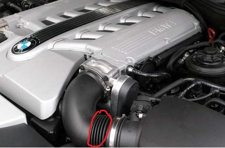

Minuly tyzden sa mi pretrhla hadica v harmonike medzi vahou vzduchu a nasacacim potrubim.Na foto oznacene cerveno.Vymenil som ju a vsetko bolo ok.Na druhy den rano pri starte motor tocil ako keby nemal kompresiu.Tocil dost dlho,az nakoniec chytil.Po prejdeni cca kilometra na krizovatke zdochol,ale ked som ho skusil nastartovat,tak chytil a isiel.Toto sa stava stale pri prvom rannom starte a aj pri starte po odstaveni asi po pol hodine a viac.Ked ho vypnem a hned,alebo po par minutach startujem,tak chyti na supu a normalne.Po pol hodinke odstavenia zasa toci ako bez kompresie a chyti az po hodnej chvilke startovania.Niekedy aj pri jazde sa mi zda,ako keby stratil na chvilku tah.Inak ide normalne,netrha.Mozno to ani s tou hadicou nesuvisi.Mna napadlo,ci nieco nieje s Valvetronicom.Separatory oleja su vymenene.

Znami mi prave hovoril,ze ked bola prasknuta ta hadica,tak sa mohla zmenit adaptacia klapky k vahe vzduchu a ze to treba vynulovat.Vraj sa to da aj bez diaknostiky.Spominal ze pri zapnutom kluci a vypnutom motore treba 5x stlacit plynovy pedal.Viete mi to niekto potvrdit,alebo vyvratit?

Daj to na diagnostiku a budes vediet v com je problem. To s resetovanim vahy vzduchu je blbost. Resetuju sa vsak adaptacie motora ale v tom asi nebude problem. Ale skusil by som ich vyresetovat. Pedalom to vsak nespravis. Keby bolo nieco s valvetronikom tak to diagnostika napise...
Motor prvych 30-60 sekund bezi na skrtiacu klapku, az potom sa prepne na rezim valvetronic.
