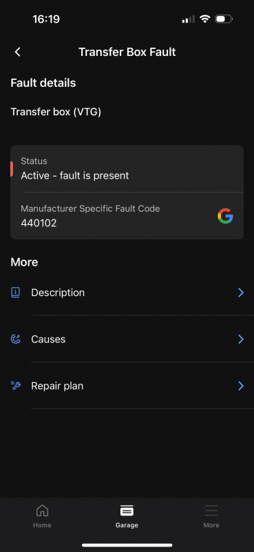

Zdravim. Neviete nahodou ako vyriesit tento problem?
Rozvodovka mi v kuse pise ze je tam zly olej resp ze je opotrebovany alebo nieco take.
Olej sme menili za posledne dva mesiace tri krat pre istotu origo BMW.
Chyba sa da zmazat ale potom naskoci spat.
Robili sme aj to nastavenie cez diag vsetko ako ma byt.
Dik za kazdu radu.

Čo presne píše ISTA ?

Nemam fotku z isti ale tiez pisala nieco ohladom kvality oleja. Skusim to napichnut a odfotit

Treba adaptaciu urobit….ak pise oil wear

Tu sme spravili ukazalo aj nuly ak mas na mysli to nastvenie rozvodovky kde si mastavuje retaz

nemaš nahodou v iste aj možnosť na rozvodovke vymena oleja niektore to maju klikneš a chyba zmizne už nenabehne
