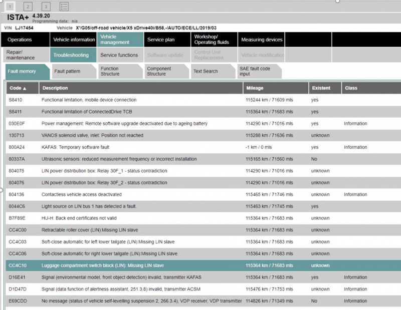

Podarilo sa mi rozbehať ISTA+ a mám tam takéto chyby. Dá sa z toho niečo zistiť?

obrazky su necitatelne

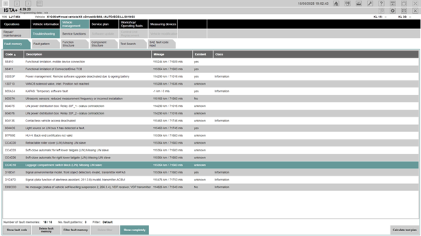

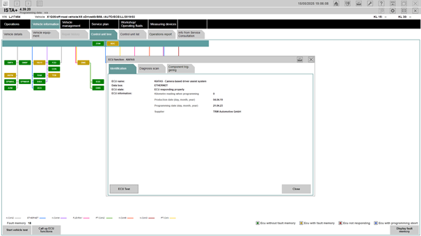

Streda, 21. Mája 2025, 07:51

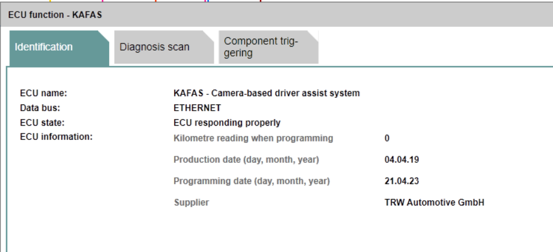

Sorry, tak este raz. Ked som chyby vymazal, vacsina sa uz neobjavila, 800A24 ale zostala. ISTA pise, ze v prvom kroku sa ma ECU preprogramovat.
