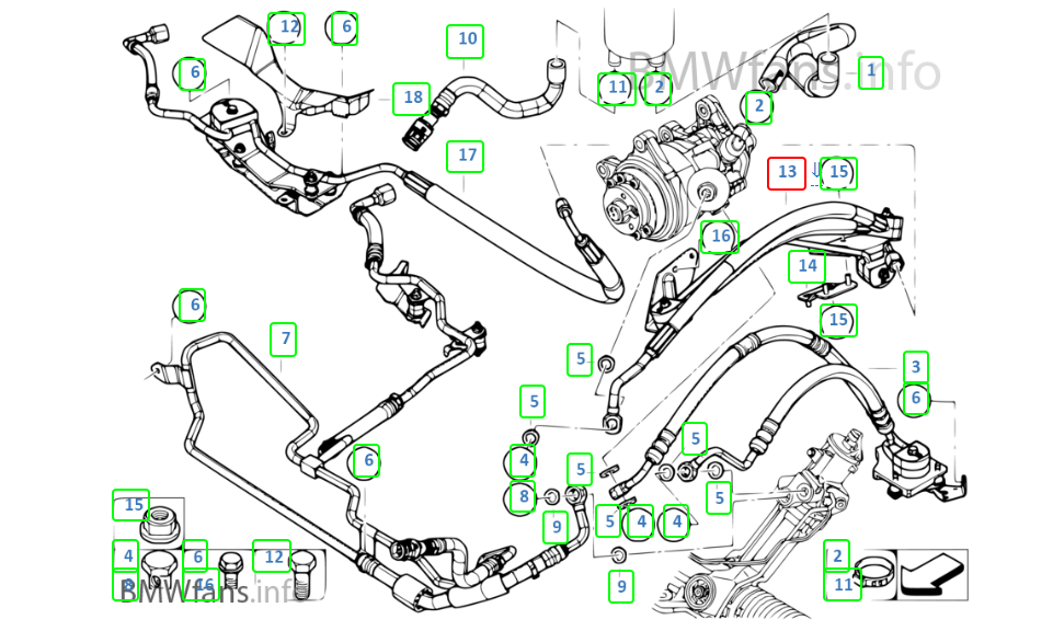

ahojte, pripájam ceny dvoch ND... až na pár eur sú totožné s autotechnik.sk
nemá nikto túto hadicu z vás doma? z vozidla s dynamic drive + active steering? čakacia doba niekoľkých mesiacov ma dosť desí - pravdepodobne sa musí dovyrobiť.

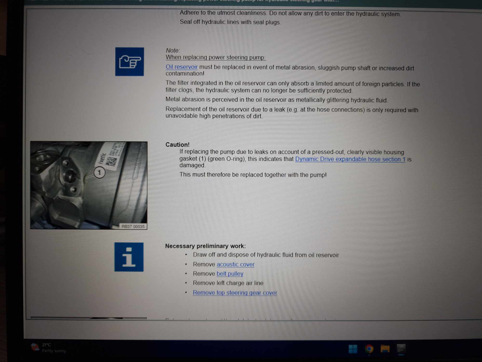

+ prosím o pomoc tých, čo servisujete tieto autá, ktoré hadice obsahujú filtre ktore ked sa upchajú, dokáže roztrhnúť cerpadlo?

ahojte, tak som to nasiel v ISTA je tam popis presne tohto javu...
je to exp. hadica čislo jedna: 32416785160 - číslo 13. v ETK

Ahoj, ja mam rovnake auto a maly unik servo oleja. Mal si predtym unik? Pocas jazdy to spravilo? Myslim, ze v okruhu je pretlakovy ventil, vymenili ti aj ten? Lebo ak nie, spravi to zas.

ahoj, nie ja som mal upchatu hadicu v ktorom je ten ventil - alebo iny, neviem aky, ale ta hadica ma vyrobnu vadu a časom - 15rokov :D sa teflon uvolni vo vnutri a upcha sa...
