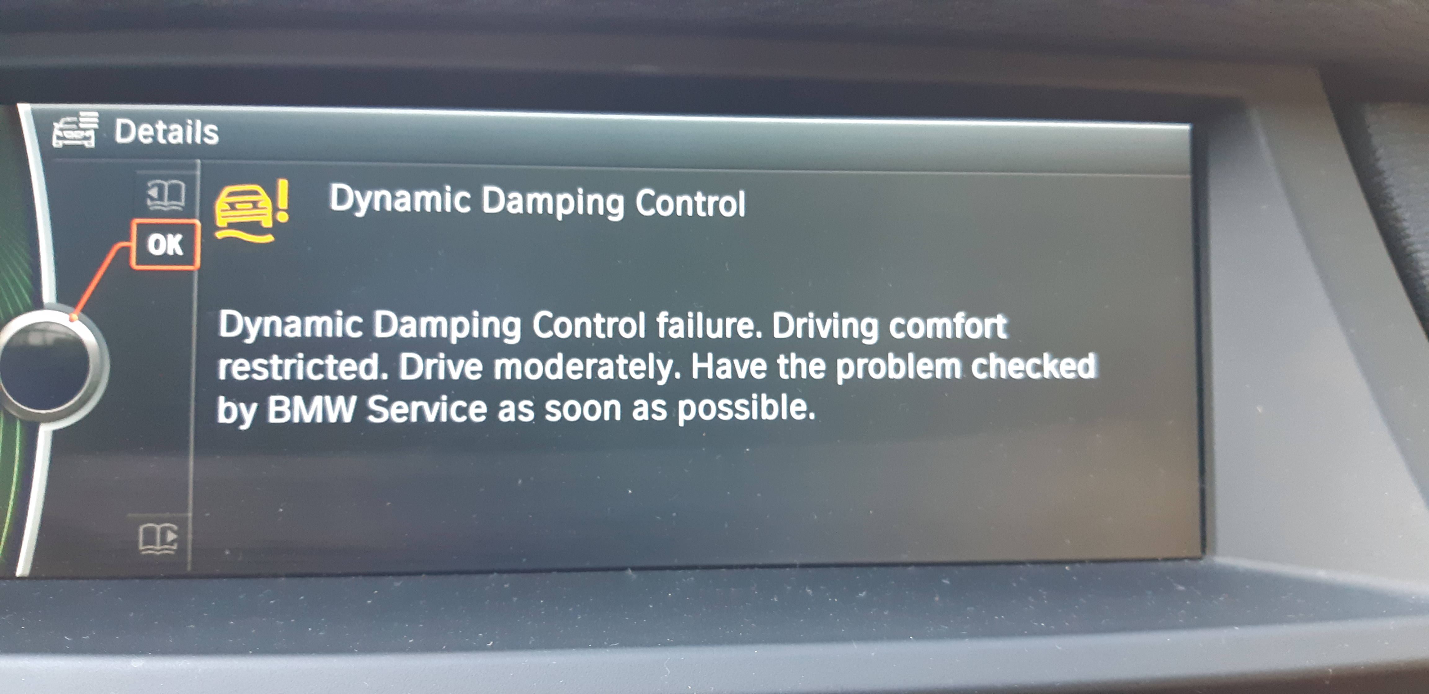

Zdar vospolok ,
už 1/2 roka mi auto nepravidelne hlási chybu DDC.
Bol som s tym na diagnostike v BMW NR a neidentifikovali žiadnu chybu ...
Vypíše to po štarte, niekedy aj 2x za deň, inokedy aj niekoľko dní vôbec. Bez ohľadu na to či som parkoval na rovine alebo na obrubníku.
Nevšimol som si nejaký rozdiel v jazdných vlastnostiach v prípade kedy to vypíše a v prípade kedy to nevypíše.
Nemám vzduchový podvozok.
Netuší niekto kde môže byť problém ?

kabelz alebo samotny tlmic

PeqpeK napísal:
Že by to nezistili na diagnostike ?
Jeden tlmič som menil pred 3 rokmi -slzil. Ale vtedy nevypisoval žiadne chybové hlásky, len opticky bolo vidieť že slzí.

Re: X6 E71 hrkotanie pri štarte + DDC
Sobota, 18. Júna 2022, 19:57
Tecuci tlmic neviem ako by sa hlasil pocitacu. Ale zase zaseknuty EGR by nemal byt problem napojit na nejaku jednotku a vidis, auta aj tak horia, lebo je tam storocna primitivna suciastka bez napojenia...
Ak je vadna elektronika tlmica alebo kabelaz k nemu, tak aj chvilkova chyba ktora sa zobrazila, sa zapise do pamate aj s konkretnym rohom auta (vpravo vzadu, vlavo vpredu, atd.). Ak nezaznamena stranu, moze byt chyba inde (v ovl. jednotke,...). Takze ked sa ti to zopakuje, tak treba najskor vycitat chyby origo diag, a nie najskor mazat, ze co zostane 🙂
Na starej E70 som mal rovnaky pripad s rovnakymi prejavmi. U mna to bol poskodeny spoj/terminal kabelaze za pravym zadnym podblatnikom. Ale podla diag.som aspon vedel ze ktory roh je postihnuty.
Utorok, 21. Júna 2022, 15:02
Neviem, ja som diagnostiku nerobil, bol som v BMW Nitra. Neviem čo im ukázala diagnostika, ale nevedeli nájsť chybu kvôli ktorej to vypisuje ... Riešia to s Mníchovom.
Ak sa nedopátrajú k riešeniu, dám skontrolovať kabeláž podľa vašich rád (PeqpeK a mitocross) za ktoré ďakujem ;-)
Teraz to už vypisuje denne, takmer pri každom štarte.
Uvidíme čo vyriešia, dám potom vedieť.
Streda, 22. Júna 2022, 12:07
Ahoj, BMW Nitra nerobí výstup z diagnostiky? Tak ako píše mitocross, pri takejto hláške čo hlási auto musí zapísať chybu do pamäte jednotky...
Streda, 22. Júna 2022, 12:28
Neexistuje, aby tam nebola zapisana chyba... majitel bud nebol v autorizaku alebo sa nechal odrbat.
Streda, 22. Júna 2022, 16:38
fano031 napísal:
Neukazovali mi výstup z diagnostiky, len skonštatovali že nevedia určiť prečo hlási tú chybu. A riešia to vraj konzultáciou s Mníchovom ...
PetoK: Neexistuje, aby tam nebola zapisana chyba... majitel bud nebol v autorizaku alebo sa nechal odrbat.
Asi je tam zapísaná chyba, ale nevedia prečo - ako som písal vyššie.
Nedeľa, 18. Decembra 2022, 19:20
Bude to v kábloch, ešte sme to neodstránili ale teraz to už vypisuje pri každom naštartovaní auta. Na jazdné vlastnosti to nemá žiaden vplyv.
V januári s tým pôjem do servisu, potom dám vedieť.
Nedeľa, 18. Decembra 2022, 19:26
Ved to mas kvoli tomu permanentne v sport rezime, ci?

BMW_X6_3,0d_E71
Príspevky: 61
Registrovaný: 16.10.2020
Auto: BMW_X6_E71_N57D30A
Nedeľa, 18. Decembra 2022, 19:33
mitocross napísal:
Nie, len sa po naštartovaní zobrazí hlásenie na displeji (čo som postol predtým). Ja ho potvrdím a nič sa nedeje.
