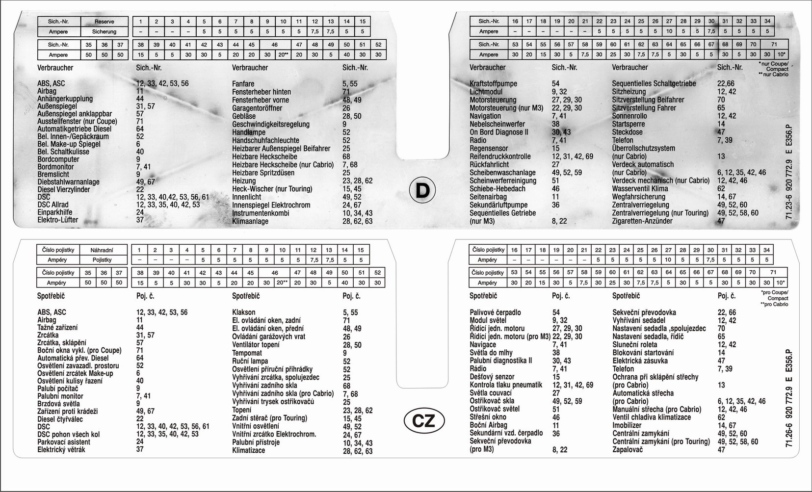

A co tak taketo nieco :wink:
BMW poistky E46.jpg (74.45 KiB) 42382 zobrazení

fantasticke, dakujem :-)

Konečne nemusim nosiť slovník.....))))))) =D> =D> =D>
