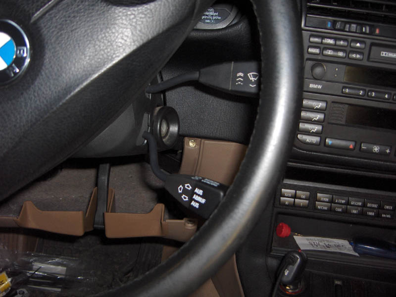

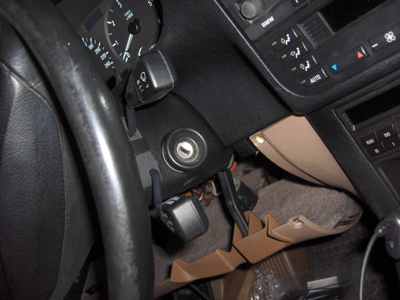

trvalo to cele max 1/2 hodinku , treba nato packu tempomatu stoji okolo 1700 sk (1400 packa + 300 krytka) packa – 61318360927, tlacitko – 61311390967

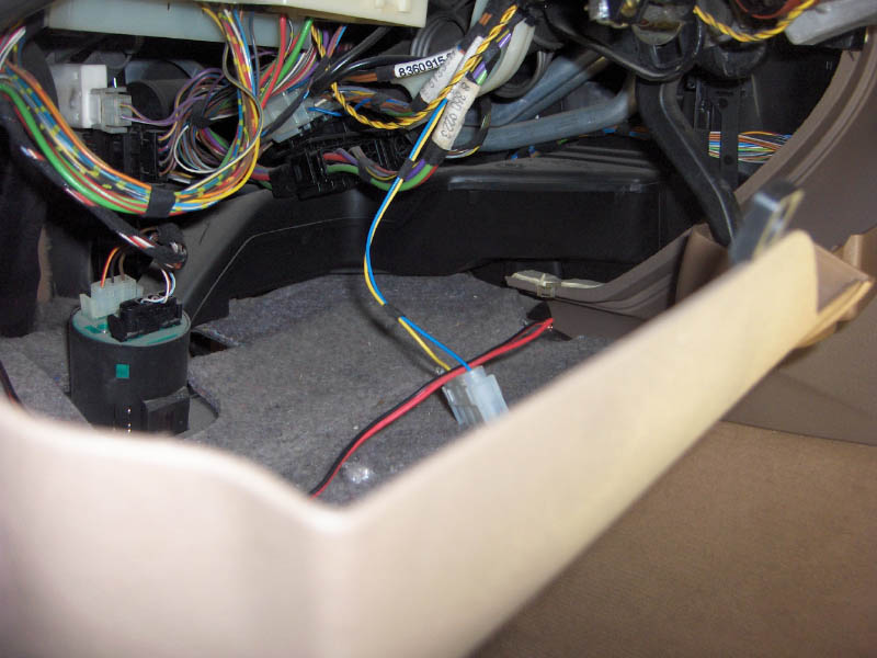

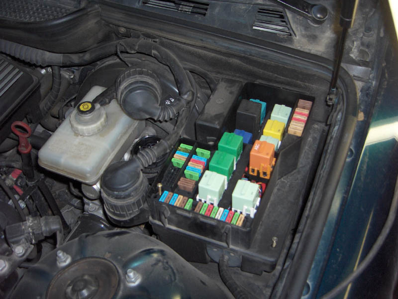

1. zacneme odobratim plastu pri vodicovy pod volantom , drzi to na troch srobach , zistime ci tam mame volny konektor ak ano tak to tam zacvakneme a je po starostiach , ak nie natiahneme dvojlinku popri kabelazi do poistkovej skrine v priestore motora
2. Ked sa nam tam podari dostat tu dvojlinku(to mi trvalo asi najdlhsie :D ) tak odkrutime konektor z riadiacej jednoky -blizsie ku sklu vodica a priletujeme jednu zilu na pin3 (hnedo-zeleny kablik) a druhu na pin 2 ( ten pin 2 treba dorobit , vybrat gumovu zaslepku a nakrimpovat na kablik, podla vzoru z ceskeho klubu som tam pouzil konektor zo zdroja z PC a pasovalo to tam presne

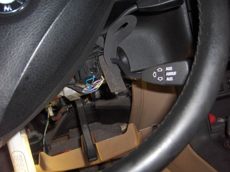

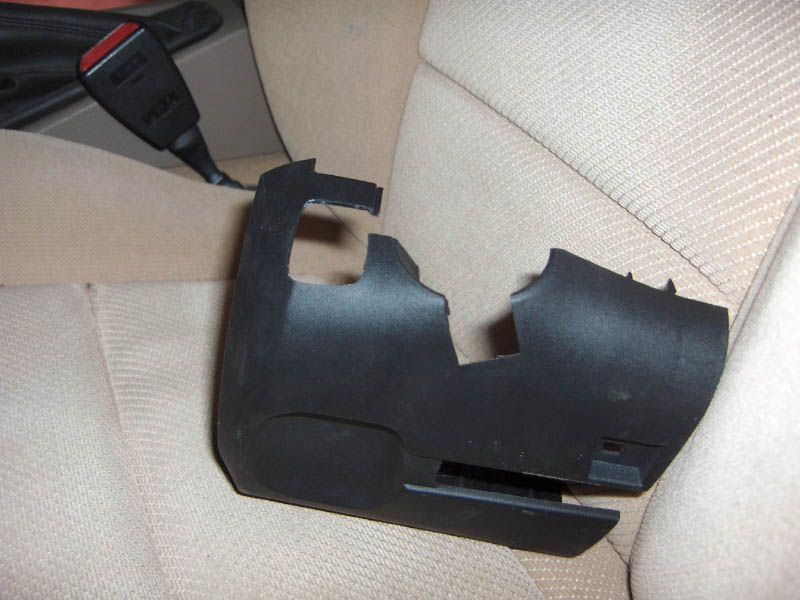

3. Odoberieme plastovy kryt pod spinackou, vyrezeme otvor na packu tempomatu (bolo to tam uz predlisovane)
4. Zacvakneme packu tempomatu pod volant
5. Zacvakneme nazad plastovy kryt
6. Zapojime dvojlinku na konektor - ja som ten konektor odcvakol a kable zletoval dokopy.
Vsetko zosrobujeme dokopy a mozme ist skusat na dialnicu - funguje to super : od seba - zapameta rychlost , k sebe spomaluje od seba zrychluje
hore/dole - prerusenie a stlacenim vyvola predchadzajucu rychlost
