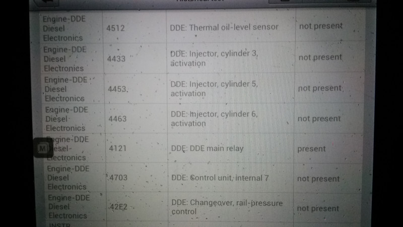

Ahojte, mám tu zaujímavý problém s e65 3.0d 160kw, auto len točí a nenastartuje, skontrolovane poistky, vymenana rj v B stlpiku, káble do čerpadla tiež sú v poriadku ale aj tak nejde šťava do čerpadla, po zapojení priamo do zdroja čerpá naftu - bola odpojena hadička až pri motore takže upchate by nemalo biť nič, po tomto všetkom diag vypisuje chybu DDE a relé ktoré k tomu patrí lenže to relé je tiež vymenené. Niekdo nejaké nápady co by som ešte mohol skontrolovať ? Prikladám aj foto z diag, bolo to aj na rheingolde ale to som si zabudol od fotiť ale ani tam nič extra neukázalo tiež chybu s DDE. Vstreky sú tiež v poriadku, tie boli menené ešte pred Vianocami.

No treba pozriet presne na tu chybu dde...lebo na obr je iba kod....Podla vsetkeho rj nepovoli start a tym padom nepusti ani palivo....treba pozriet online diag...
Jedna chyba je ze sa DDE rele spina skoro,alebo neskoro
Druha chyba tam je nieco z ventilom na rampe...pozri ci nieje odpojene,vyskoceny konektor...

Ten konektor pozriem a uvidím co vycarujem s tými chybami teda, a co mám rozumieť pod pojmom online diag ?
