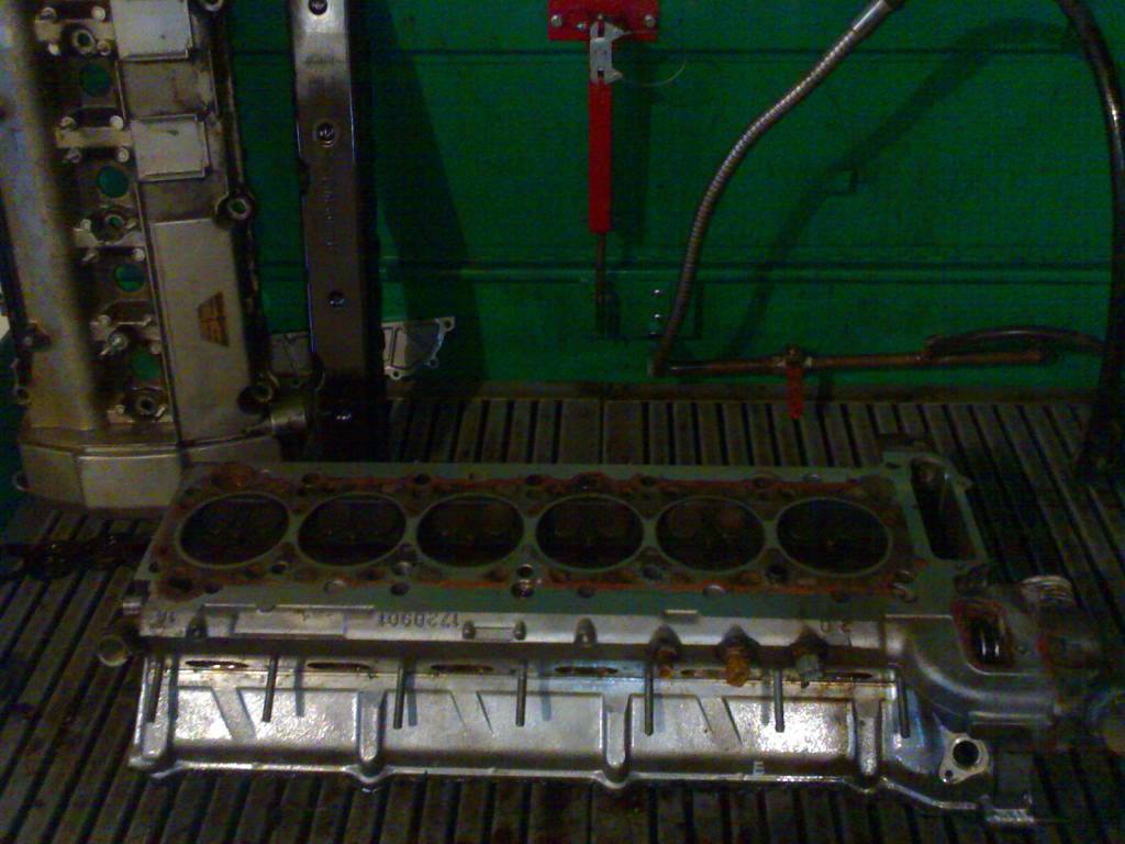

Menil som tesnenie pod hlavu aj hlavu lebo bola prasknuta a samozrejme olej.Az das dole hlavu dobre ju popozeraj ci neni presknuta najlepsie je ju dat natlakovat na stolicu niekedy sa ta prasklina tazko hlada.

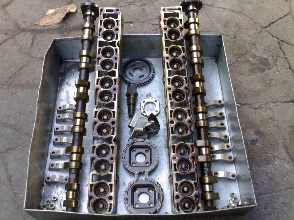

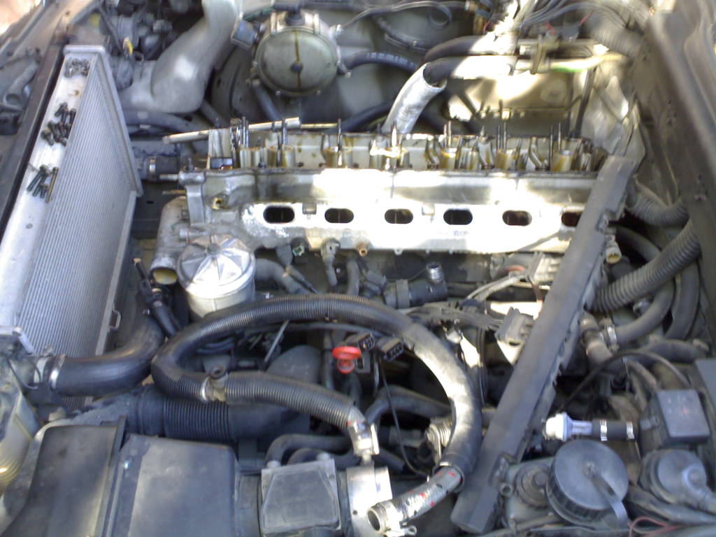

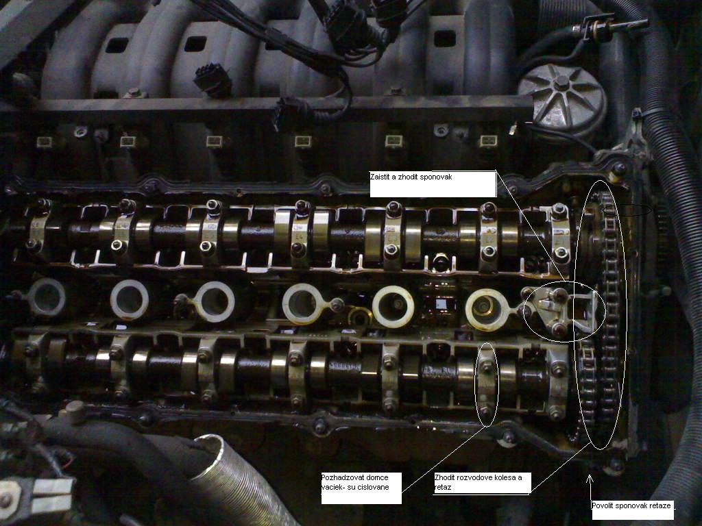

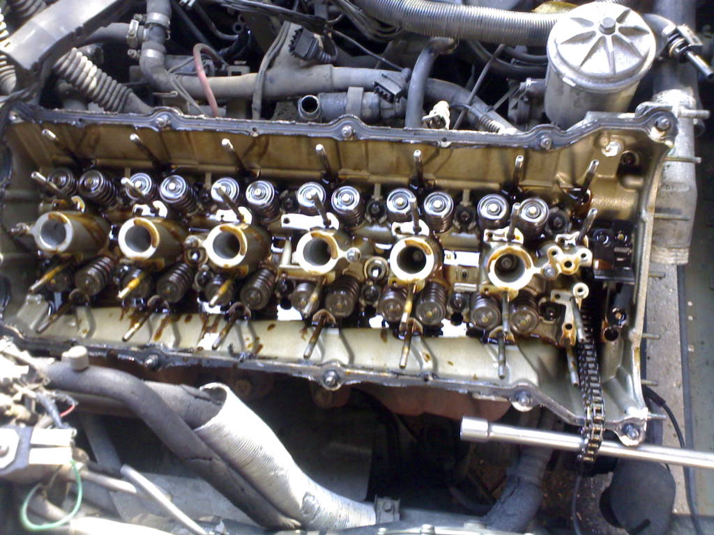

nemas nahodov foto z boku motora jako to vypada?lebo tam vela toho medzi timy hadicamy nevidiet.pred par rokmi som tuto vymenu robil na opli 1.3 kadet.ale to je motor ktory toho tam vela nemal.teda vsetko jednoduche... :? teda prve ide dole veko hlavy(jedno tesnenie)potom je hlava?(druhe tesnenie?)a potom blok motora ?(tretie tesnenie?)alebo ake poradie tam je? dikes..toto mam objednane,,Dichtung, Ölwanne,Dichtungssatz-veko hlavy co si dal foto,Dichtung Motorblock,Dichtung, Zylinderkopf 1,75, Durchmesser
[mm]: 85,179,29 € co je zbitocne?

Potrebujes tesnenie pod viko ventilov,pod hlavu a na predny kryt na hlavu.
Musis dat dole komplet sacie aj vyfukove potrubie odpojit el.od snimacov na teplotu vody
treba povolit sponer hlavnej retaze,dat dole predne veko na hlave pod vekom su kolesa.Pod retazov co spaja vacky je dalsi sponer ten treba zaistit.Potom zhodis kolesa aj z retazov,domce vaciek a komplet ulozenie v ktorom su hydrosteli.Vsetko je cislovane.
Neni to prijemna robota ale odskusaj to.Vela zdaru.
