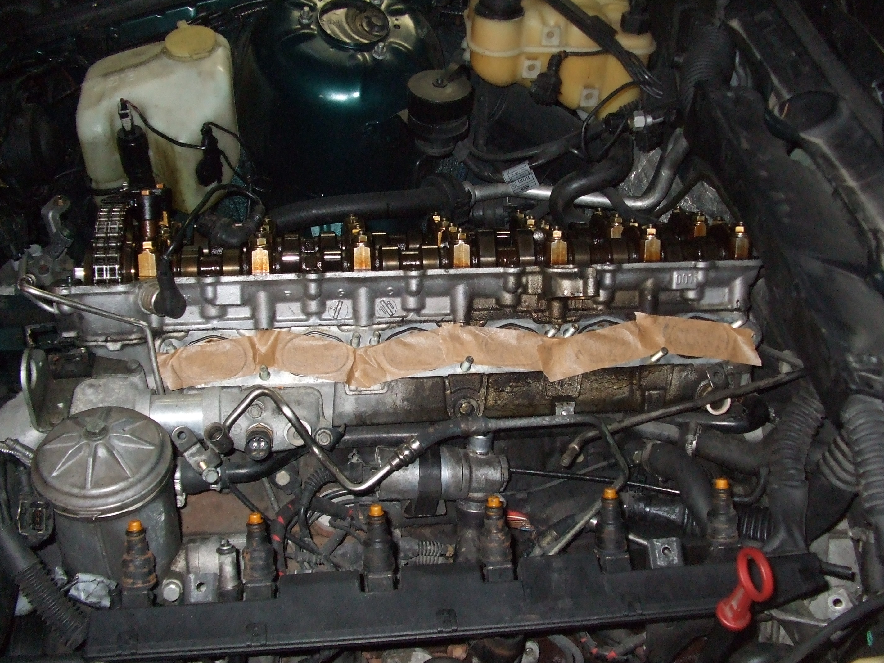

hladanie pokr.
Štvrtok, 4. Septembra 2008, 11:07
Klapky OK!

hladanie pokr.
Štvrtok, 4. Septembra 2008, 11:09

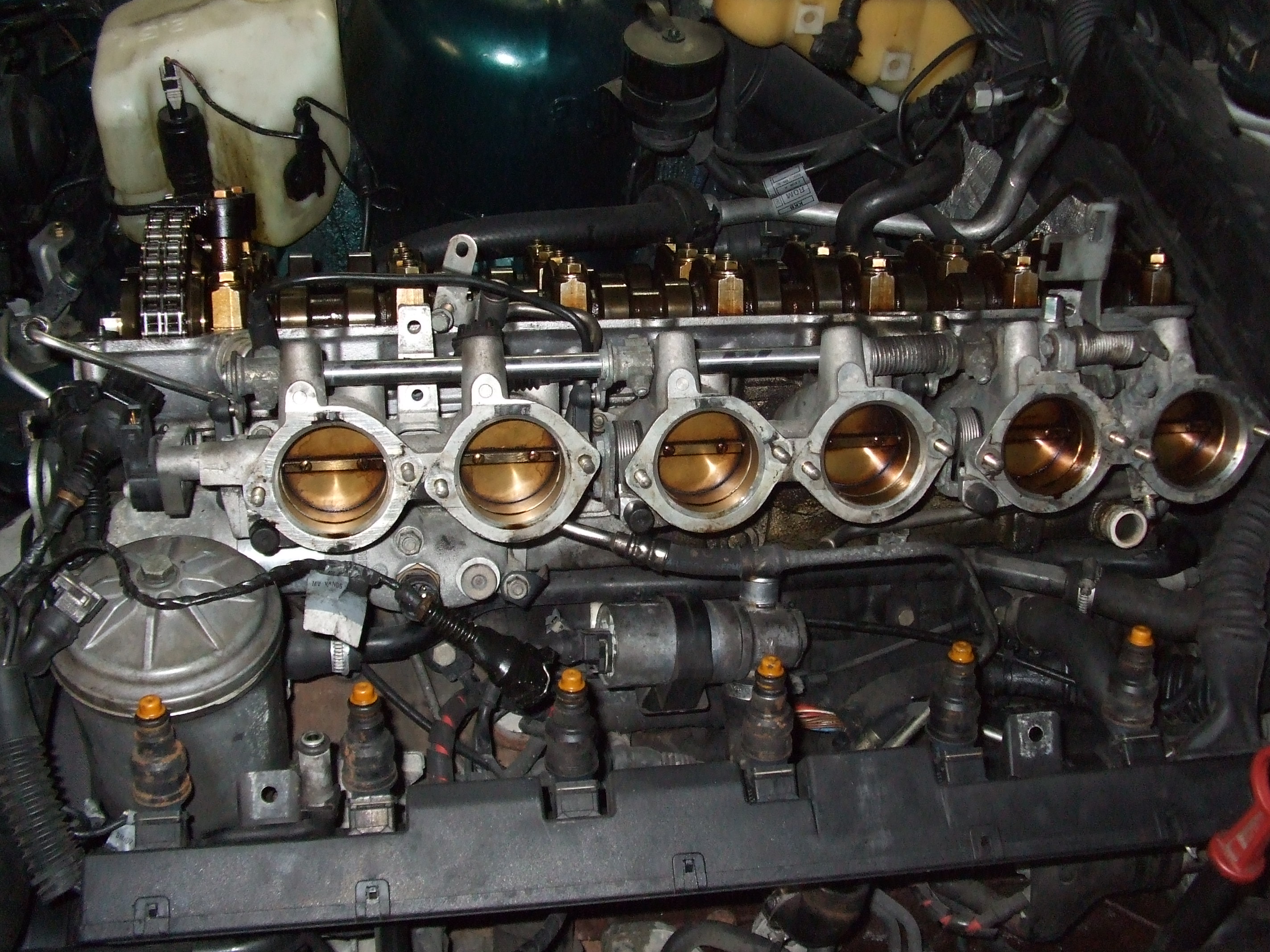

Nasavacie kanaly OK!
nasavacie kanaly ok, prelepene

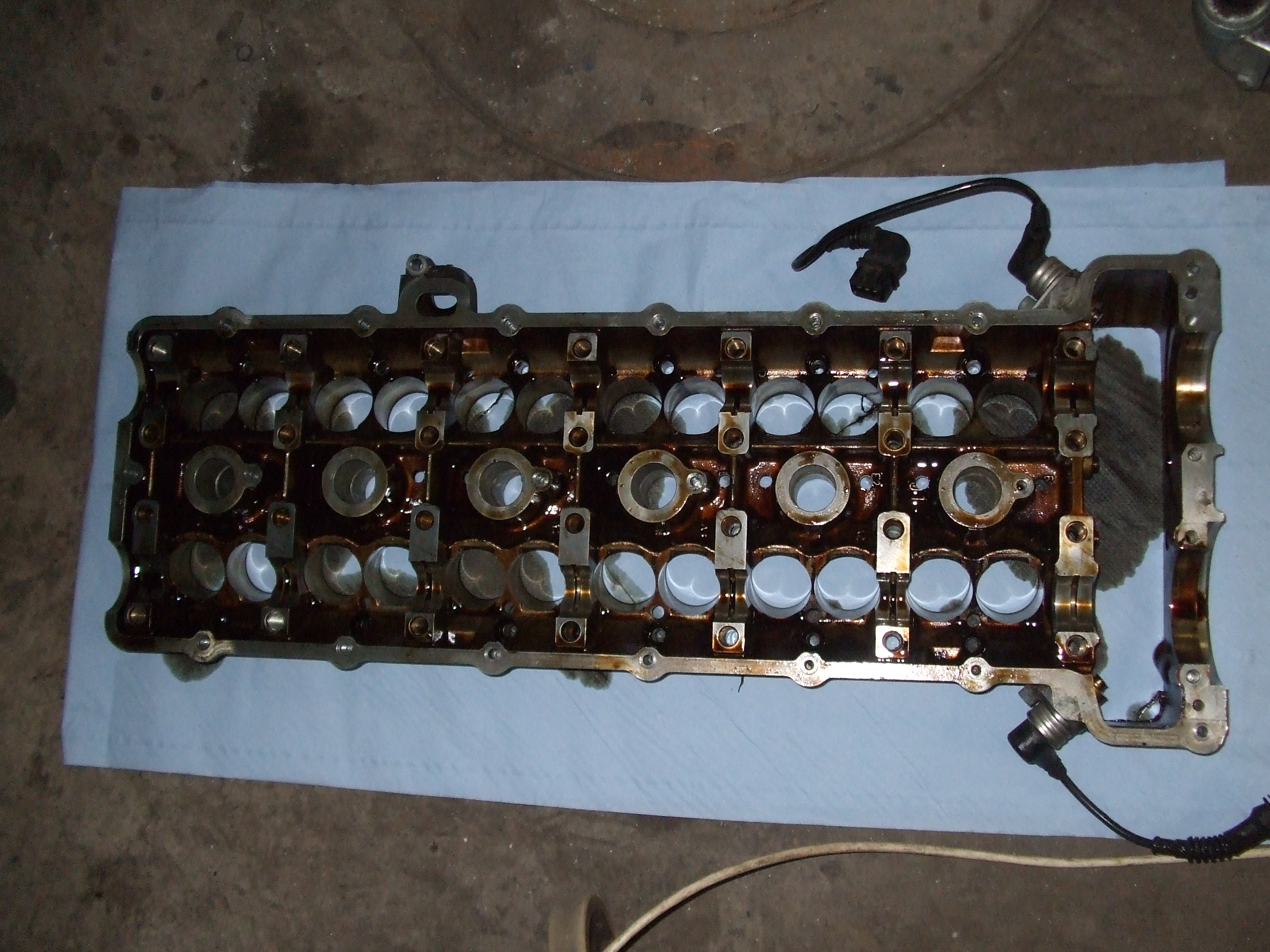

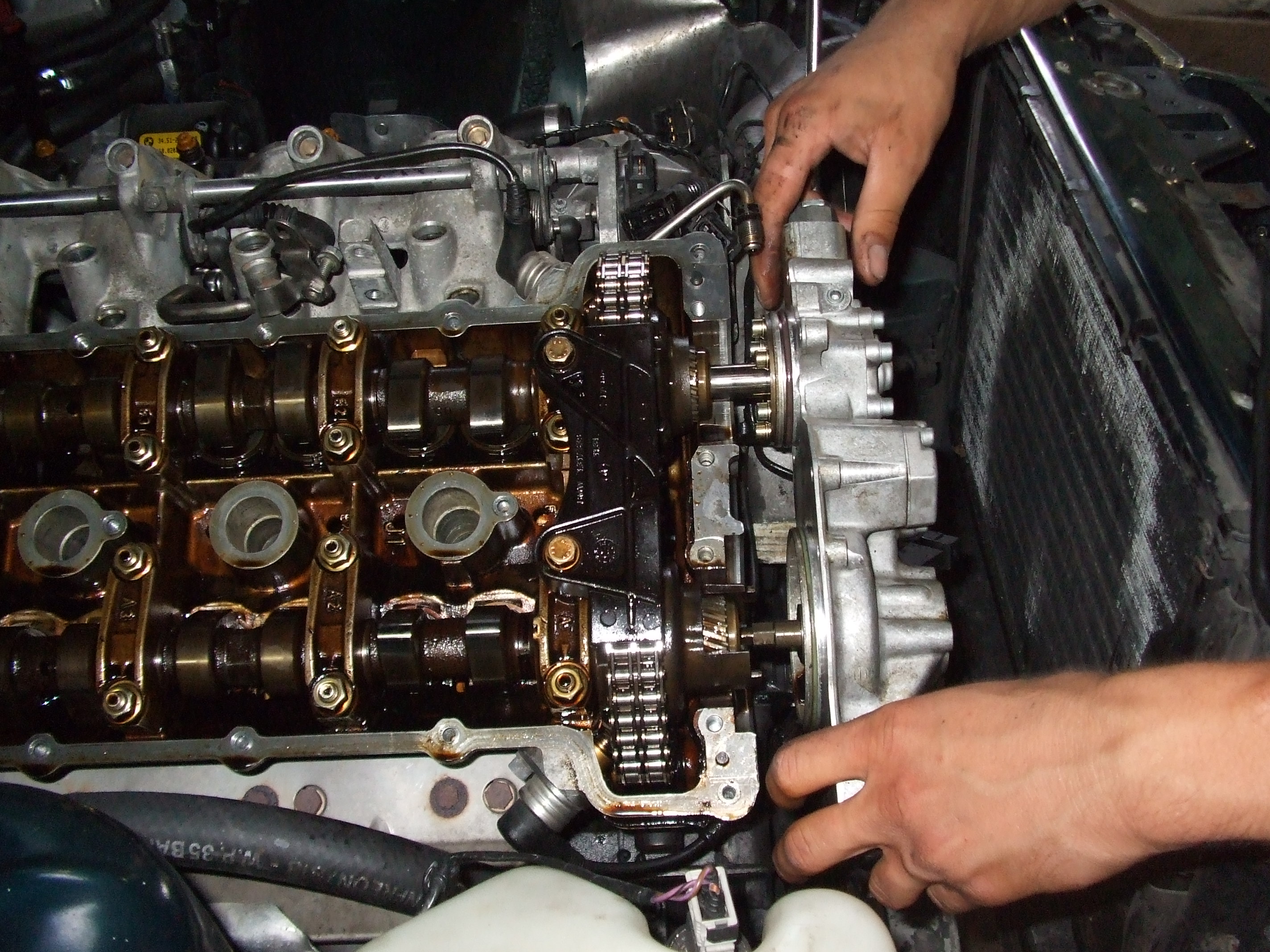

pokracovanie hladania
Štvrtok, 4. Septembra 2008, 11:12
Hladame
Zatial tiez nic, ideme hlbsie

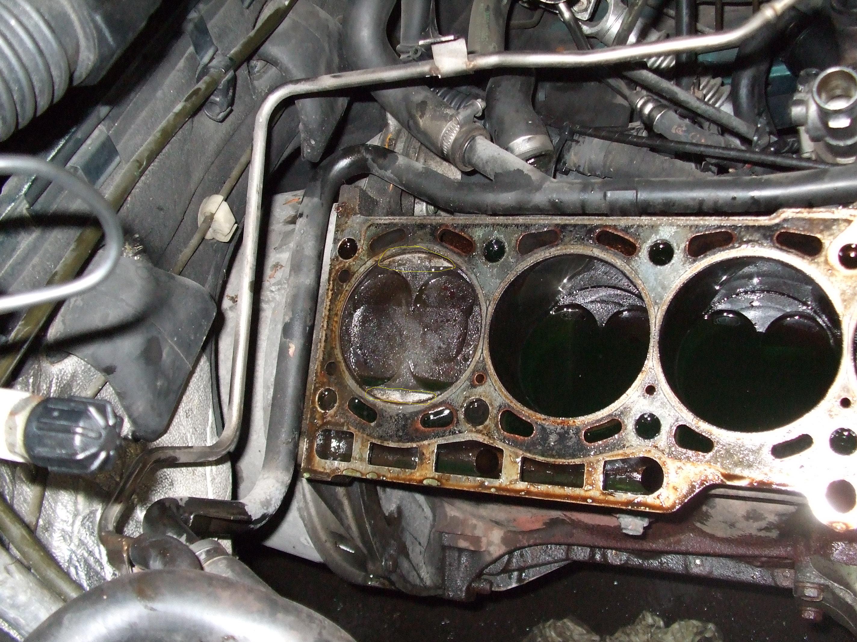

podozrenie
Štvrtok, 4. Septembra 2008, 11:19
Aha, tu nieco nesedi. Na 6. pieste su na vrchu piesta lesklejsie plochy ako na dalsich piestoch-miesto kontaktu s hlavou- klopkavy zvuk!
zadny piest
dno piesta 01.JPG (1.03 MiB) 6290 zobrazení

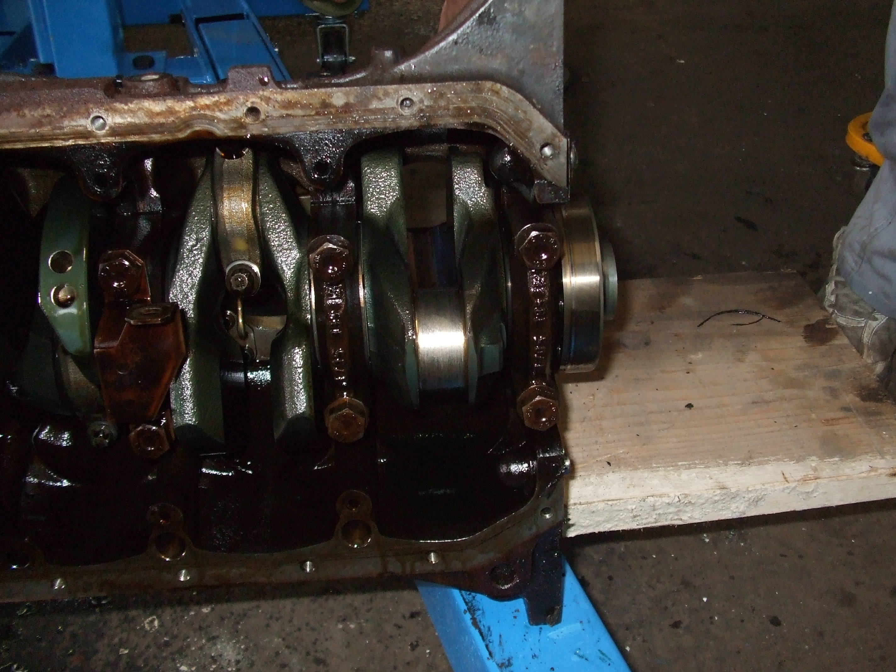

kluka
Štvrtok, 4. Septembra 2008, 11:21
pohlad na kriticke miesto na kluke

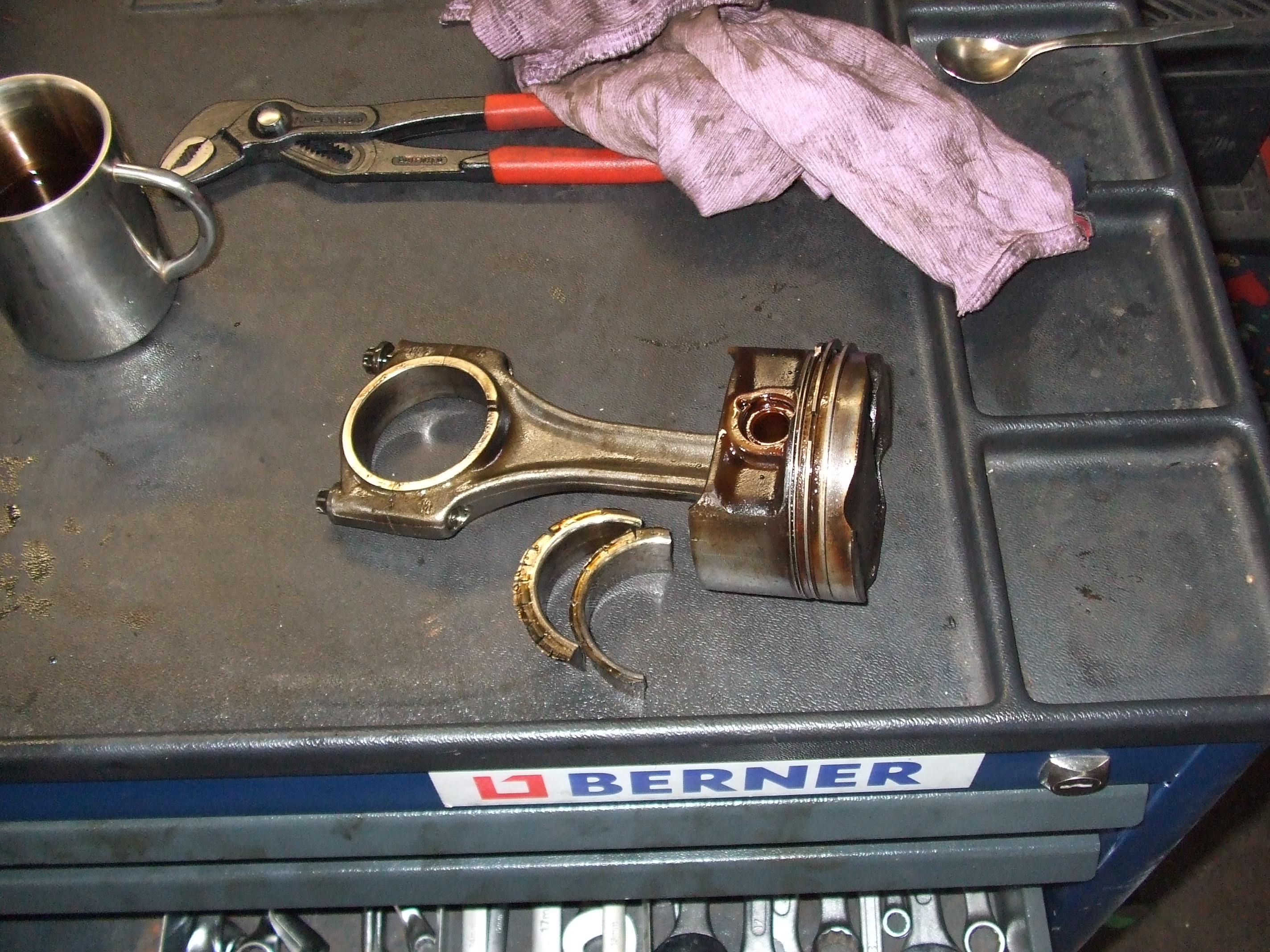

ojn.lozisko
Štvrtok, 4. Septembra 2008, 11:24
Aha, tak toto nevydrzalo, ojnicne lozisko, vacsia vola hlavne v hornej uvrati a kontakt s hlavou.

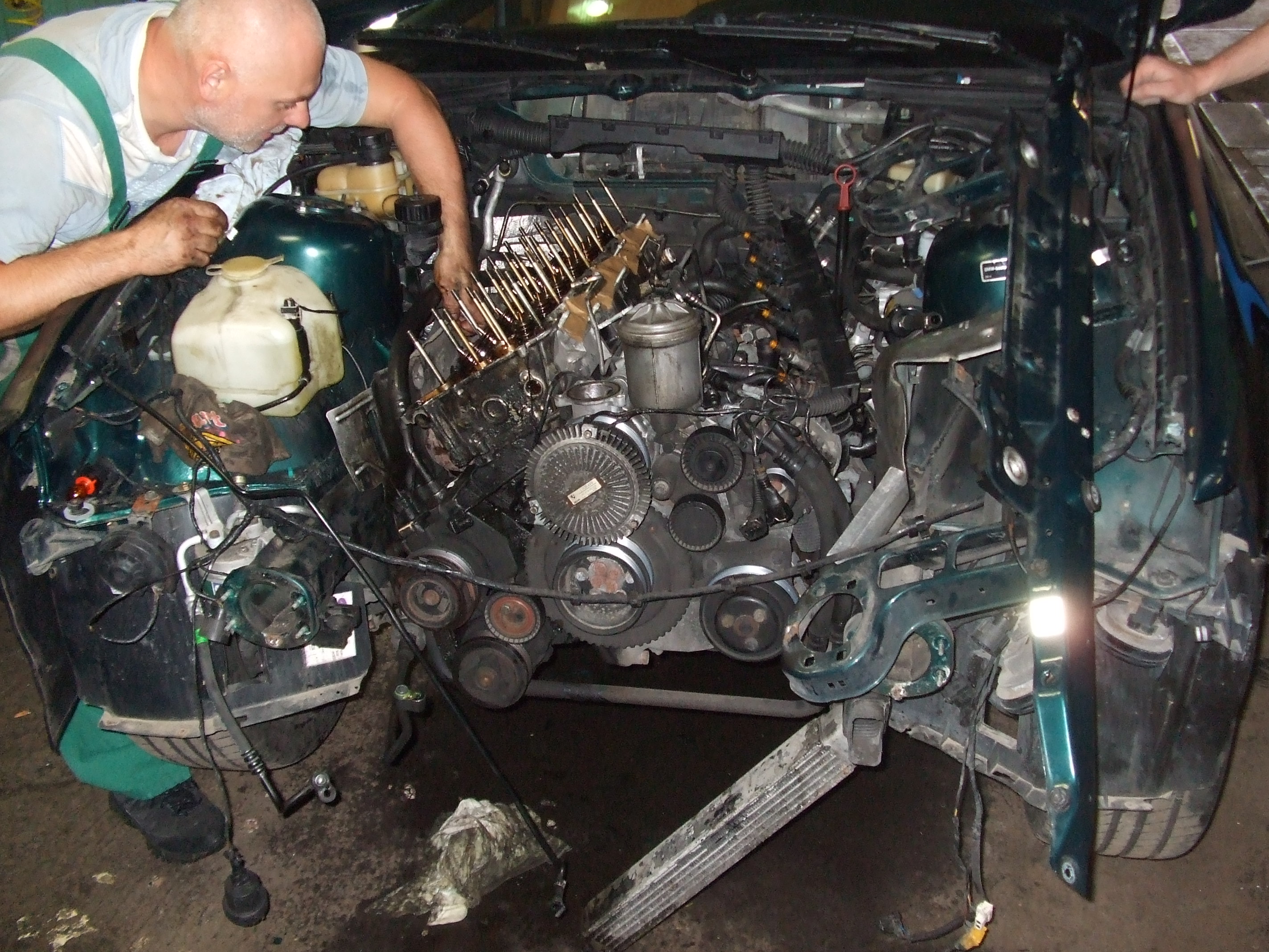

vyfuk
Štvrtok, 4. Septembra 2008, 11:30
Vyfuk bez stopy hrdze, sudruhovia v nemecku su machri.Blok motora s klukou a piestami je na oprave v Nemecku, hlava tu, tak cakam. Mam zatial post, objednal som AP spojku, nove Elring tesnenia, vodiace listy na rozvody ap. a uz cakam iba "novy motor" a ....

Piatok, 5. Septembra 2008, 08:09
V utorok sme niesli komplet hlavu na kontrolu, zatial neviem.
