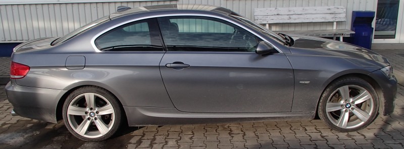

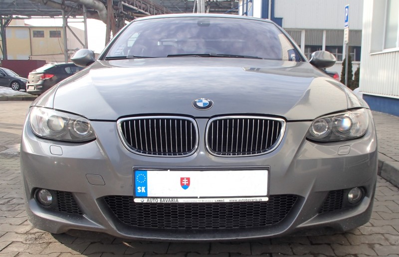

Zdravím, ako som sa ku danému autu dostal, auto som vyberal viacej ako 3,5 roka. Samozrejme na začiatku som nemal v pláne kúpiť BMW...začal som na niakej oktávii,SUbaru Forester...až nakoniec mi padlo do očí BMW E92. Pre niekoho možno veľa ale v dnešnom čase špekulantov je ťažké niečo kúpiť ,lebo nafotené je všetko krásne,keď prídete ku autu naleštené. Keď pozriete na detaily začínate pochybovať a niečo vám nesedí. Potom pozriete detailnejšie veci a zistíte, že auto bolo roztrieskané a všetko je napasované ale nič nesedí poriadne. Po pozretí niekoľkých oktavií, passatov..apod som sa rozhodol že buď kúpim niečo nové za cenu 14500 EUR alebo niečo jazdené z prémioviek. A tak som sa dostal ku E92, Keďže jazdím na 90 % sám nepotrebujem veľký kufor a ani veľa miesta vzadu.
Vo výbere bolo niekoľko E92 ale vždy niečo na nich nesedelo alebo nemali výbavu ako som ja chcel... Možno som sa unáhlil s kúpou ale ako povedal kamarát, už hľadám auto 2 roky a už chcem kúpiť niečo čím skôr lebo nakoniec kúpim miesto auta kona:)
Takže sme sa vybrali zo zmámim do BA pozrieť auto, našli sme nejaké nezrovnalosti chyby takže sa s cenou dalo hýbať,nakoniec som ho zjednal o 2500EUR nižšie ako bola počiatočná suma. Auto malo len zimnú sadu gúm.

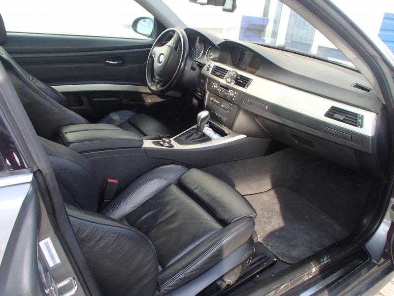

- opotrebovaný interiér (zodpovedal stavu km a veku auta)

Pekny kusok. Nevidim to dobre, ale sa mi zda, ze nemas navi professional. Ak nemas, kukni na to, da sa to upgradnut :thumbup:
Inac este ma zaujima, co si tam nasiel take, ze dal predajca dole 2500 EUR :D

cayman - je to navi profi, mrkni vybavu

dobrý vkus :D aktuálne kola mám rovnaké a interiér v podstate tiež až na ten cd menič ešte že aspoň farba je trochu iná :D

Inak prečo máš výfuk na pravej strane? Je tam robený nejaký duplex alebo quad?
Je tam urobená akože G-power úprava ...neviem kto to dal robiť ale podla všetkého je tam tá vetva pre druhú koncovku urobená tak že funguje max na 10% čo znamená že úplne zbytočná...a prevedenie alá horná dolná rapidka:) čo už predchádzajúci majiteľ čo to dal robiť bol asi fajnšmeker...
