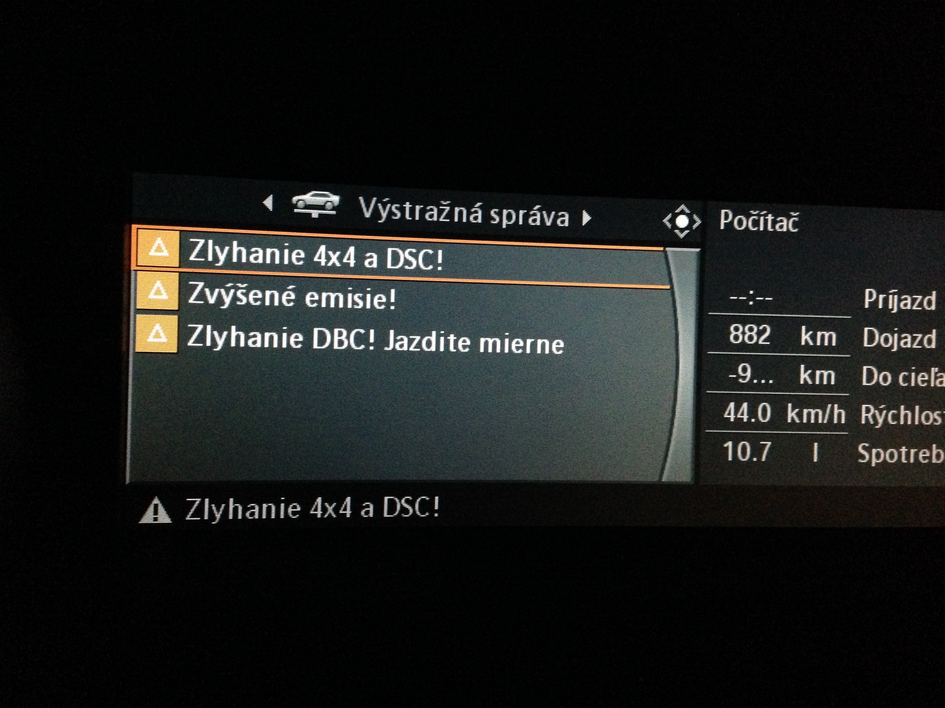

Zdravím chalani. Kto vie čo tomu je nech pomože. Každá rada, nápad či skúsenosť is GOOD.
Pred časom mi X5 napísala (IMG_0034.jpeg):
- Zlyhanie 4x4 a DSC!
- Zvýšene emisie !
- Zlyhanie DBC! Jazdite mierne

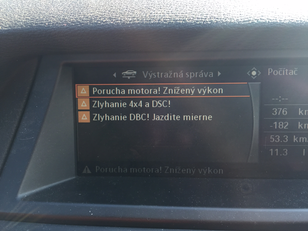

Všetky chyby vybehli naraz, tak som ich resetol, ci senzory nezblbli z mrazu. Asi po 100 km mi napísalo (BMW X5.png):
- Porucha motora, znížený výkon
Toto ma už vystrašilo. Kto to už mal chalani a co s tým robiť. Kto ma skúsenosť s dobrým servisom? Do Prešova a Košic nechcem isť.

Prva otaxka, ked vyhodis smrovku, vies ju kontrou vypnut?

Zdravim,
predpokladam, že vypnuť kontrou je "1/2 ťukom" v smere signalizácie prerušiť činnosť smerovky. Smerovky mi fungujú normálne. Zapínam a vypínam v pohode. WHY?

Moze to robit aj vadny regler na altiku, dokonca aj stara bateria
Príspevky: 11386
Re: X5 E70 chyba motora, DSC, DBC
Piatok, 20. Februára 2015, 13:21
moja otazka bola na vylucenie snimaca natocenia volantu

Nad čim si lámem hlavu sú zvýšene emisie v prvom hlásení a neskor hlásenie porucha motora. Mam nabehaných iba cca 135 tis (overených), ale nebude to snaď filter pevných alebo niečo čo ma vplyv na emisie :idea: :idea: :idea: ?
Príspevky: 11386
Sobota, 21. Februára 2015, 14:48
ak mas pokazene zhavice, nejde regeneracia a v tom pripade ti upcha dpfko raz dva. ale to je len teoria, pokial to nehodis na diag, viac sa nedozvies. v Sk neviem ci ma niekto diagnostiku, ale v he by ti vedel pomoct valer750 a zase v Po snad koki.
Príspevky: 12765
Sobota, 21. Februára 2015, 21:25
Zvýšené emisie je povedšine nefukčný egr ventil......
