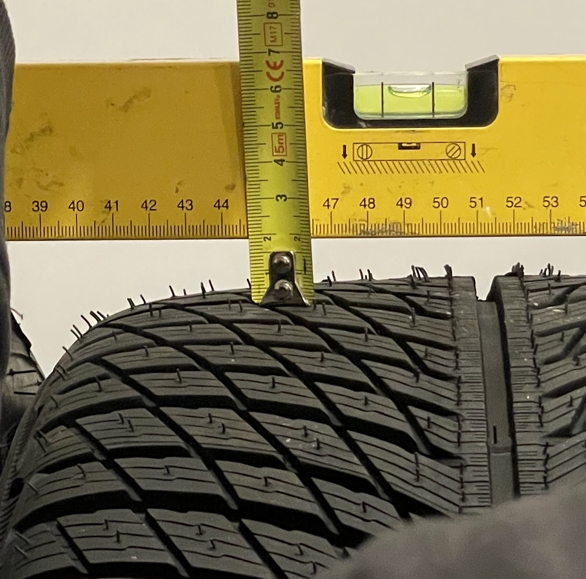

Teraz nieco podobne riesim na zimnych Michelinoch….Dvojrozmer dobry ale od vyroby zadna guma nizsia o 2cm…..wtf (podla tabulky by mal byt rozdiel medzi 245 a 275 vo vyske gumy 3,5mm….

zdeno dpc to je dobry ulet :-O a este k tomu to vyzera ze uplne rovnaka guma (vyrobca, typ) :-O hmm

Je to rovnaka guma Michelin Alpin 5 zimna…Vsetko jak ma byt….No uletelo im to vo vyrobe…Riesim sa to tak som zvedavy….y

rovnaky dot kod / rovnaky kod vyrobnej fabriky? (napr. 1A1 alebo 15E)

Takze pri Nokianoch a Pirreloch v dvojrozmere sa tento problem nevyskytoval…Smutne ze pri znacke ako Michelin sa ten problem vyskytol a postoj michelinu je mrtvy chrobak….🤷‍♂️
